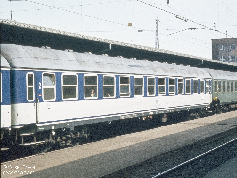

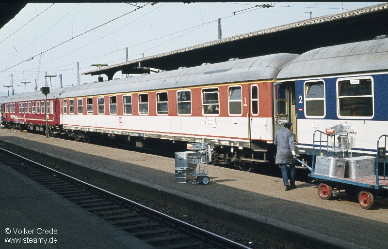

ich hab mich ein wenig durch die Fotos auf der von mir bereits verlinkten Seite geklickt
https://bundesbahnbilder.blogspot.com/2017/09/am-1-klasse-schnellzugwagen.html
Bei den Am, Bm, ABm und BDm finde ich nur alte Fotos mit Drehfalttüren und schmalen Fenstern als Übersetzfenster. Bei den Wagen mit Drehtüren und breiten Fenstern wird man natürlich fündig. Epoche 4 mit schmalen Übersetzfenstern konnte ich nur bei den ARm und BRm finden. Aber keine Regel ohne Ausnahme: Fotos von Büm 234 und Aüm 203 in POP-Farben mit Übersetzfenster:
http://www.steamy.de/dsohifo/1974_0006_B.jpg
http://www.steamy.de/dsohifo/1974_0003.jpg
Es scheint aber in der Epoche 4 die Ausnahme zu sein.
Grüße Reinhard
