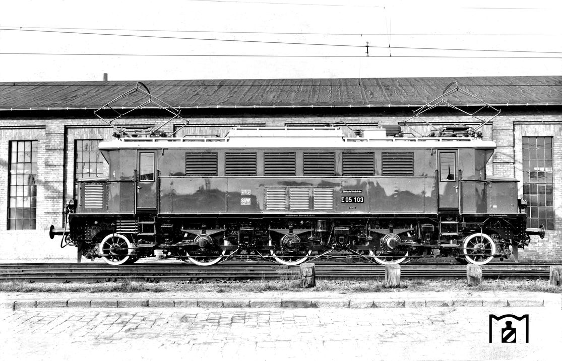

Bei der DB waren die Laufbretter immer in Dachfarbe lackiert.
Von DRG E-Loks hab ich auf die Schnelle keine Dachansicht gefunden, aber in der Seitenansicht sind sie auch in Dachfarbe, wie hier zu sehen:
http://www.eisenbahnstiftung.de/images/bildergalerie/34786.jpg
Die farblcih abgesetzten Laufbretter bei manchen Modellen sind m.E. eine "Aufhübschung"
Edit ergänzt: Man sieht ja in der Seitenansicht nur die Stützen und Rahmen. Inzwischen habe ich im EK E 18 Buch eine Dachansicht gefunden, da ist zwischen Dachfarbe und Farbe der Laufstege kein Unterschied zu erkennen.
