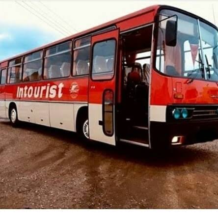

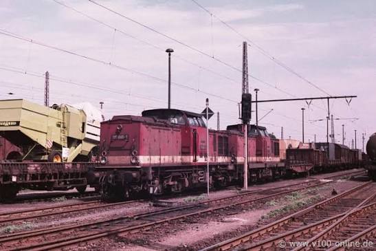

wir hatten seinerzeit ein altes Stellwerk an der Strecke Dresden-Görlitz für unsere Modellbahn kostenlos von der DR überlassen bekommen und konnten Dienstags regelmäßig auch Bautzner und Görlitzer Testzüge sehen.
Leider habe ich die Wagen wegen "falscher Bespannung" (bloß mit 118) nicht fotografiert, aber tief in Erinnerung sind mir die "falschen Städteexpresswagen" mit "arabischer"- tatsächlich vermutlich aber irakischer Beschriftung in Erinnerung geblieben.
Insofern ist das Filmschnipsel vermutlich nur eine Überführungsfahrt innerhalb der Lausitz gewesen, der man eine Lieferung. Ikarus - Busse - aus welchem Grund auch immer - beifügte.
Der geneigte Busfan würde aber an dieser Stelle die Lackierung der Busse in Zweifel ziehen, weil dies eigentlich nicht der Standardlackierung entsprach. Vielleicht waren es ja aber auch "Bonusbusse" 🤫 und/oder ein Werbegag des Außenhandels der DDR.
Weil es tatsächlich "falsche Städteexpresswagen" mit Städteexpresslackierung, aber ohne oder "falscher" Beschriftung ab Werk Bautzen gab....

noch mal zum Thema Busse etwas, denn die Meinung #22 kann man mMn. so nicht stehen lassen:
Ein Ikarus 254 dürfte kaum auf den Wagen gewesen sein, da es ihn nur in 6 Exemplaren und vermutlich nur In Ungarn gab.
https://a1.drive-data.ru/lnz04TDL2j6Hexd4Pyi73cREpvQ-960.jpg

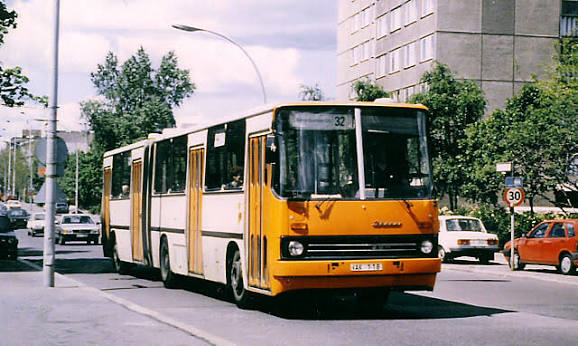

Als „Berliner Lackierung“ ist mir nur bekannt, dass die elfenbeinfarbigen Stadtbusse dem damaligen Trend folgend über andersfarbige Stirnseiten und farblich abgesetzte Türen im üblichen Orange verfügten. Das war nur möglich, weil man als neuen Höhepunkt für Berlin nunmehr die 750Jahrfeier ausgemacht hatte und im Rahmen der „Weltoffenheit“ somit Sonderzuweisungen, zB für eine Waschanlage bekommen konnte.
https://encrypted-tbn0.gstatic.com/images?q=tbn...jIV___LWNWQ&s=10

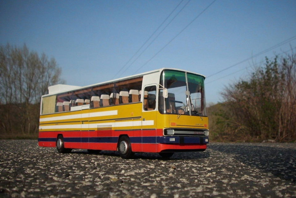

Im Film würde ich eher zwei „W50-Busse“ vom Typ Ikarus 211 erkennen wollen, was für einen Werbefilm, der die besonderen Werte der RGW-Zusammenarbeit positiv zu berücksichtigen hatte, zumindest naheliegend ist
https://m.media-amazon.com/images/I/81FI1Q11fFL._AC_UF350,350_QL80_.jpg
