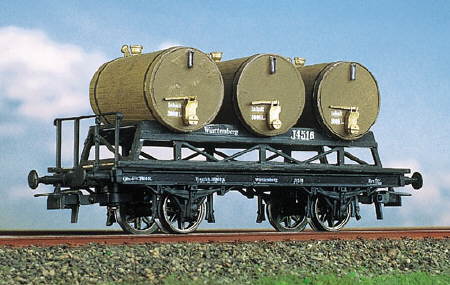

Danke für die Tipps und Hinweise.
Ich hatte diesen hier gefunden in H0 (siehe Bild).
Desegen dachte ich in diese Richtung
Dalmi
Die von Dalmi zu diesem Beitrag angefügten Bilder können nur von registrierten Usern gesehen werden - Login
Dalmi

Hallo Dalmi,
habe das dem Wagen im Link von #11 nach empfunden. Der provisorische Bretterboden wird noch durch einen gelaserten Boden ersetzt und die Gerüstkonstruktion graubraun gebeizt. Die fertigen Modelle stelle ich dann vor.
Eberhard
Eberhard

Hallo Zusammen
Ich finde diesen Fred sehr interessant. Auch die Vorgehensweise von Eberhard gefällt mir und regt zum Nachbau an.
Dank des Links aus #11 ist sogar eine Zeichnung vorhanden, so das man sogar annähernd maßstäblich bauen kann.
Der einzige Knackpunkt an dem Modell sind die konisch zulaufenden Bottiche. Bin schon die ganze Zeit am grübeln, wie man die hinbekommt.
Drehen/dechseln scheidet auf Grund fehlen einer Dreh- oder Dechselbank aus. Und die Bottiche frei Hand zu dechseln.... ich glaube nicht, dass man die drei Behälter freihändig nahezu identisch fertigen kann.
3D-Druck wäre noch eine Option aber dazu fehlen mir die Mittel und auch das Wissen. Vielleicht könnte ja jemand von den 3D-Druck-Kundigen da etwas entwerfen.
Oder hat jemand eine andere Idee?
Gruß Mike

zu #15: Bei DM-Toys den Hersteller "Mafen" auswählen. Dann hat man die 5 Varianten der Wagen. Muss allerdings dazu sagen, dass die Kupplungen nicht sehr beweglich sind. Sie lenken kaum aus. Puffer sind quadratisch.
Wegen der Bottiche habe ich mir schon verschiedene Fingerhüte aus der Nähkiste als Gießform angeschaut, alle viel zu groß
Die Maße meines Wagens (149.06, ist ausverkauft):
LüP: 48 mm, Wagenboden: 40,5 x 16 mm, Achsabstand: 19,5 mm
Eberhard
Eberhard

Dann wäre es gut zu wissen welche Latrinenaufbau gewünscht ist. Die Latrinenwagen aus Württemburg sind Formschön, wie gezeigt in diesem Link: http://info8058.wixsite.com/modellbahn-studio-...enwagen-der-lnderbah

Meine Prioritäten (respektive Reihenfolgwunsch :) ) sind:
1 Württemberger
2 2-Bottich Preusse
3 Tank Preussen
4 Bayer
Alexander
1 Württemberger
2 2-Bottich Preusse
3 Tank Preussen
4 Bayer
Alexander

Den Württemberger, denn der kann auch als DSB Wagon litriert werden.
Und der Preuße ist auch schön
Jörg
Jörg
