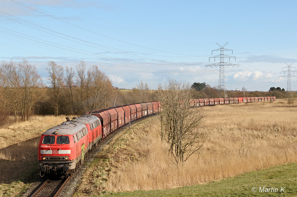

Ich suche schon seit geraumer Zeit im Netz nach irgendwelche Infos darüber ob es sowas überhaupt mal gegeben hat. Ich habe jede Menge BR 218er in meinem Bestand. Für mich persönlich ist das einfach die schönste Lok Schlechthin. Seit kurzem habe ich mir erstmal 18 Falns 183 Wagen für einen Kohlenzug beschafft. Die gab es bei der Bundesbahn seit 1981 und passen genau in mein Epochen Thema. Mit der Zeit will ich den Bestand solcher Wagen noch auf 26 erhöhen was dann einen Kohlenzug nur aus diesen Wagen ohne Lok von ca. 1,90m auf der Anlage ergibt. Das ist auf meiner Anlage kein Problem, der Zug würde auf der Paradestrecke die ca. 4m lang ist, voll zur Geltung kommen. Ich Rätsel und recherchiere aber schon lange ob ein solcher Ganz Zug in den 80ern tatsächlich von einer BR 218 gezogen wurde. Diesen Daten zufolge, http://www.eisenbahnmedia.de/html/baureihe218/diemaschine5.htm#fragen , ist schon eine Doppeltraktion erforderlich. Auf meiner Anlage Schaft eine Fleischmann BR 218 locker so einen Zug auch über Steigungen von ca. 2,5%. Aber real würde das dann natürlich nicht sein. Wichtig für mich ist aber eher zu wissen ob es eben Solche Kohlenzüge mit BR 218 in den 80ern gegeben hat. Ich muß noch erwähnen das sich mein MOBA Thema in der Norddeutschen ebene bewegt und rein in Epoche III und IV. Weiß hier vielleicht jemand was darüber oder hat da jemand Vielleicht sogar Bilder?

wenn es statt Kohle auch Kies sein darf, dann empfehle ich diese Video.
https://www.youtube.com/watch?v=v_lSQqSArXs
Wenn es das 2016 noch gegeben hat, dann sicher auch mehrere Jahre davor.
Das Video dauert fast eine halbe Stunde - für Dich bestimmt ein Genuss.

Hier ist eine 218 - in Einfachtraktion - 1981 vor einem Ganzzug mit Fad-Wagen:
http://www.eisenbahnfotograf.de/dbdiesel/galerie218/i960238.jpg
und hier 1980 in Doppeltraktion vor einem gemischten Güterzug:
http://www.eisenbahnfotograf.de/dbdiesel/galerie218/i1220133.JPG
und hier in Doppeltraktion 1980 vor einem Kühlzug:
http://www.eisenbahnfotograf.de/dbdiesel/galerie218/i1220250.JPG
In allen genannten Fällen ist eigentlich ein Zugheizung nicht erforderlich.
http://www.eisenbahnfotograf.de/dbdiesel/galerie218/218.htm

die 218 lief bzw. läuft im Prinzip vor allen Zugarten. Als typische Kohlenzuglok würde ich sie nicht unbedingt bezeichnen aber solche Einsätze gab es definitiv. In ganz Schleswig-Holstein gab es in den achtziger Jahren keine 215 oder 216 mehr, also musste die 218 verwendet werden (die 218 hatte eine höher Motorleistung als die 215/216 aber die Zugkraft am Getriebeausgang der drei Baureihen war nahezu gleich).
Im Ruhrgebiet dagegen wurden die letzten Dampfloks von 216 ersetzt, die 221 kam erst später in den Ruhrpott (als die Emslandstrecke und die Schwarzwaldbahn/Gäubahn elektrifiziert waren). In dieser Ecke würde ich die 218 vor Kohlezügen fast ausschließen.
Im Raum Nordenham gab es bis zur Elektrifizierung der Strecke eine 5000 Tonnen Erzzug. Der fuhr mit 216 + 216 + 212. Hier kamen allerdings die sechsachsigen Erzwagen zum Einsatz.

ich bin an der Strecke Oldenburg - Bremen aufgewachsen .
Die 218 bediente dort schwere Güterzüge auch Erzzüge zu den Häfen Nordenham und Emden
Da gab es fast täglich einen Doppeltraktion bespannten Erz Zug
Emden Hafen - Oldenburg - Bremen - Hannover - Hütte PeineSalzgitter
genau wie Mika dieses im Video zeigt

die bayerische Variante: Kohlezüge Landshut - Langenbach - Anglberg!
Bevor dort die 232 und später die 247 das Zepter übernommen hatten, war dies eine langjährige 218-Domäne!
Seit kurzem spart man sich übrigens das Kopfmachen in Langenbach - und fährt die Züge nicht mehr ab Landshut, sondern ab München Nord....

interessanter Zufall, da bist Du mir jetzt ein wenig zuvor gekommen: Gerade habe ich in meinen Negativscans gekramt und tatsächlich Bilder von dem von Dir genannten Zug gefunden:
Dieses Bild
Dieses Bild
Dieses Bild
Dieses Bild
Die Fotos zeigen den Leerzug aus Langenbach bei der Einfahrt nach Landshut und entstanden im Juli / August 1988, ein genaues Datum habe ich nicht.
Man kann zwar keine Bauart- oder Wagennummern erkennen, sind aber eindeutig Fals 183
Edith: Noch ein weiteres Bild vom August 1988, ebenfalls mit 218 341:
Dieses Bild
Grüße Reinhard
