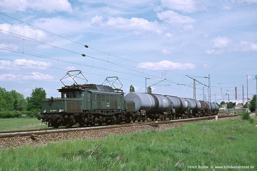

Hallo Rainer,
die DB stattet in den achtziger Jahren einige ihrer Ingolstädter 194 mit Stromabnehmern ausgemusterter 118 aus. Diese hatte danach ein Doppelschleifleiste und es konnte bei den vielen Ölzügen ab Ingolstadt vorschriftsgemäß mit nur mit einem Stromabnehmer gefahren werden. Davor liefen jahrelang 194 mit zwei Stromabnehmern ohne das es zu einem Problem kam...
http://www.bundesbahnzeit.de/galerien/100J%20E%...er/b31-194%20585.jpg

Die Loks wurden sehr wohl im Bf in F gewechselt. Die Systemtrennstelle war auf freier Strecke, drum die 181.
https://shop.vgbahn.info/imgs/news/VGBahn/BR181219_U.Budde.jpg
