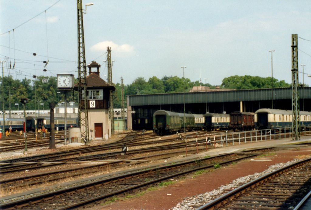

Hier eine andere Idee für eine Hallenbauform:
http://fs5.directupload.net/images/user/151007/cke4ijen.jpg
Das Bild zeigt den Postbahnhof neben dem "BW Rosenstein" in den achtziger Jahren.
