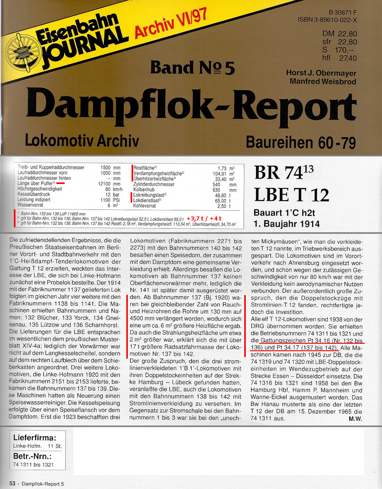

http://666kb.com/i/dduv8h6cgb670dp1o.jpg ,
http://666kb.com/i/dduv9wdxfk5iedn2k.jpg .
LG aus NL,
StaNi
LG aus NL,
StaNi
Ach so'n sch***:
Ich sehe erst jetzt, dass "Pt 34.16" einer Position nach rechts verrückt worden war im Buch
'tschuldigung ! ( Aber ich ändere es jetzt nicht mehr. )
StaNi
StaNi

Es sieht also nach Stanis Material doch so aus, als ob alle verkleideten 74 12100 mm Länge hatten. Da muss ich mal sehen, wie ich das hin bekomme... Noch einmal herzlichen Dank für die Unterstützung!
Hansjörg
PS: Ganz schön gemein: Der Kessel ist 300 mm länger, der Gesamtachstand aber nur 150!
Hansjörg

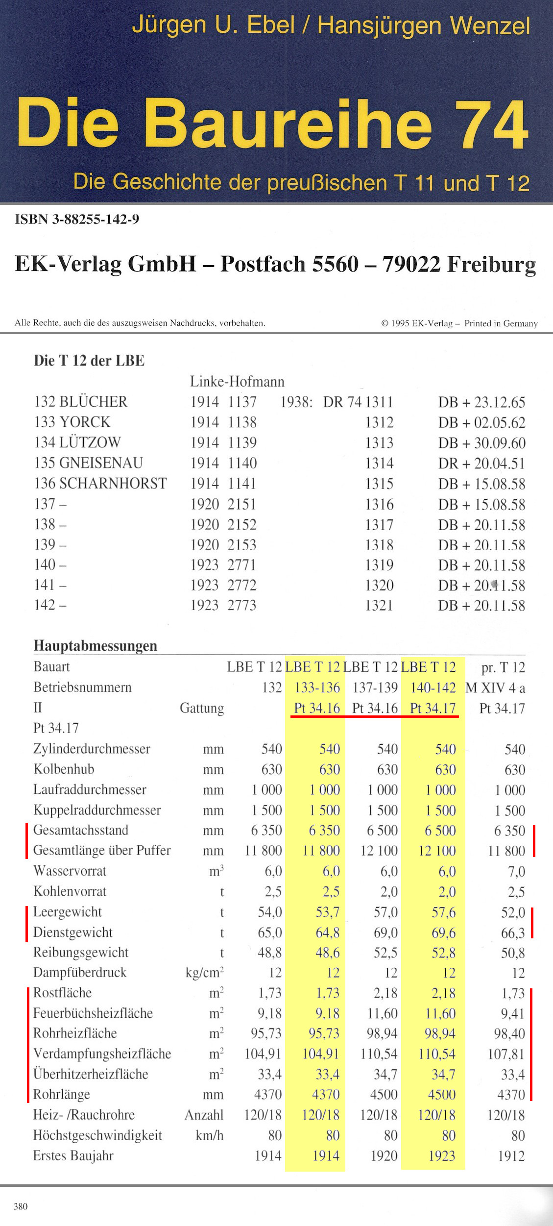

thomas splittgerber - 06.11.16 17:47
Lt. EK BR 74 Buch Seite 380 waren LBE132-136 11800 mm lang. LBE 137-142
12100 mmm lang.
Von LBE 139 (74 1318) gibt´s ein Bild Heizerseite von vorne mit 3 Spitzensignal(Falschfahrleuchte?) auf Seite 380.
Interessante Erwähnung: pr Farbgebung bis zur Verstaatlichung 1938, die stromlinenverkleideten Loks in grauer Farbgebung, S. 379, des besagten Buches.
thomas.splittgerber, berlin
12100 mmm lang.
Das entspricht also dem, was Stani in #9 "gesagt" hatte. Willst du sagen, die Stromlinienloks wurden nach der Verstaatlichung der LBE in der Farbgebung verändert?
Beste Grüße,
Hansjörg
Beste Grüße,
Hansjörg

Hallo Hansjörg,
Danke für die Fotos. Hast Du die Arnold-74 vorher vermessen?
Viele Grüße & gutes Gelingen,
Hallo Udo,
Ja, natürlich... Die Achsabstände sind in Ordnung. Mit der 2 mm-Verlängerung komme ich auf die 12100 mm, nur der Vorläufer ist jetzt 5/10 zu weit vorn. Die Verkleidung sitzt jeweils vor den Pufferbohlen. Es gibt ja zum Glück die Fotos von den teilverkleideten 74ern.
Beste Grüße,
Hansjörg
Beste Grüße,
Hansjörg
Hi Hansjörg,
... nur ist bei der LBE Lok die Abstand letzter Kuppelachse <--> Pufferteller 100 mm weniger.
{ { { Und dann gibt es auch noch die Angabe, dass die - verkleidete - Puffer 20 mm VOR Schaku hervor-standen. Ob eben die Lüp / Lük 12.100 mm nach Verkleidung immerfort gültig ist - keine Ahnung. } } }
Gutes GGGGGelingen,
StaNi
Gutes GGGGGelingen,
StaNi
Hallo Stani,
Ich orientiere mich an den Pufferbohlen. Die Verkleidung sitzt noch davor. Naja, und die
100/160 mm Unterschied hinten, die ignoriere ich jetzt mal...

DeutscheReichsbahn - 10.11.16 17:41
Hallo Stani + Hansjörg,
nur der Form halber, weil die 20mm eh in N nicht zu sehen sind:
Meines Wissens haben die Loks eine ursprüngliche LüP von 12.100mm ohne Verkleidung.
Mit der Verkleidung wurden dann 20mm und nur an den Heckpuffern verlängert.
Die Loks hatten auch nur hinten eine Schaku für die Dostos und man wollte so eine gewisse Vorspannung erreichen für einen ruhigeren Lauf, weil die 74er von Haus aus schon schlingerte.
Aber wie gesagt, in N sowieso ein unerheblicher Längenunterschied.
