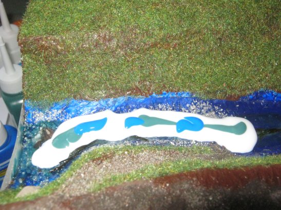

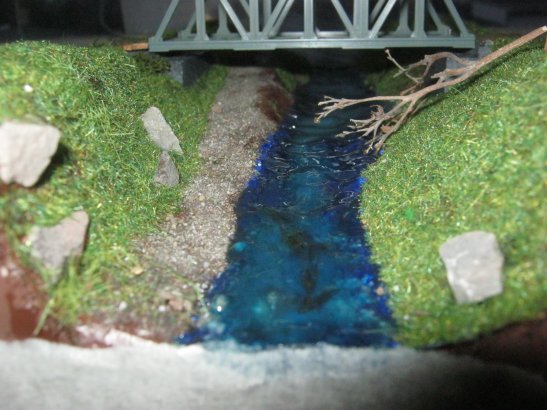

Hallo Freddie,
schau mal in diese Seite, die könnte Dir vielleicht weiter helfen:
https://modellweltmueller.wordpress.com/2015/06/07/knotenmuller-der-badesee/
MfG IC 118/119

@ptlbahn: danke für die Bilder und die Anleitung. Mir erscheint das Wasser einen Tick zu blau und vor allem zu kräftig, auch wenn es ein Gebirgsbach mit sauberem Wasser ist.
Freddie
ich kann Dir deine Frage leider nicht beantworten, finde aber das Wasser von ptl zu blau. Und zu deinem See, Zulauf hast Du ja, aber ich finde keinen Ablauf.
Gruß NormaN

Mein See gefällt mir Tag für Tag besser, nun zeltet auch schon eine kleine Campergruppe im nebenstehenden Wäldchen und singt (weiß ich noch nicht, aber der Ton kommt auch noch) Lieder am Lagerfeuer (Eigenbau aus winzigen Ästen und einer Flacker-LED, die ich meine Frau mopsen konnte). Zelte (Busch) und das Schlauchboot von Noch sind schon angekommen. Die Szene gefällt mir so langsam richtig gut. Bilder folgen, sobald alles etwas aufgeräumter ist. Es wird allerdings nicht leicht sein, ein flackerndes Lagerfeuer zu fotografieren...
Was ich aber noch dringend suche, sind schwimmende Figuren. Badende gibt es ja reichlich, selbst Taucher kann man bekommen, aber einen oder zwei Schwimmer in unserer Spurgröße konnte ich nicht finden. Vielleicht kennt ja jemand von Euch einen Hersteller.
Freddie
Ich habe fertig.....
für alle, die es noch interessiert, habe ich heute den See etwas belebt und die Bilder angehängt. Die Aufnahme vom Lagerfeuer bei Nacht musste ich ein wenig faken und habe das Hollywood-Prinzip der "Amerikanischen Nacht" angewendet. Das Flackern des Feuers müsst Ihr Euch trotzdem denken.
Szene abgeschlossen, mehr geht eigentlich nicht. Bauzeit: etwa 1 Stunde täglich, 8 Tage lang (an den Wochenenden nicht, habe ich aber schon gesagt). Materialkosten: um die 10,-- EUR wenn man die Figuren nicht einbezieht.
Ich glaube mit diesem See die Kuh wirklich einigermaßen vom Eis geholt zu haben und möchte mich an dieser Stelle noch einmal ganz herzlich bei den Ideengebern bedanken. Ohne Eure Hinweise, Tipps und Bilder bzw. Webseiten wäre der See sicherlich immer noch eine "Wanne".
Freddie (der nun Pause macht)
PS: ich habe es grad selbst gesehen: an den Baumwurzeln und Stämmen muss ich noch arbeiten. Das fällt tatsächlich erst auf den Fotos auf.
