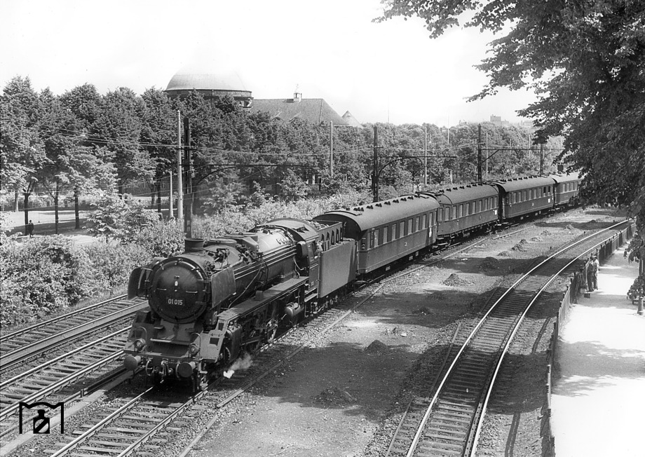

Ich habe jetzt bei der Eisenbahnstiftung ein Foto gefunden, das einen Hechtwagen noch mit Laufbrettern (!!) auf dem Dach bei der DB zeigt, angeblich entstanden am 08.06.1954.
Das Foto zeigt die 01 015, dahinter ein 2. Klasse Wagen der Gruppe 28 ohne Laufbretter, mit verblechtem Rahmen, aber ohne die silberfarbenen F-Zugstreifen, dahinter ein Hecht mit Dachlaufbrettern, dann ein zweiter 28-er in gleicher Ausführung wie der erste Wagen, dahinter ein DSG-Speisewagen der 28-er Bauart, ohne verblechten Rahmen, weitere Wagen werden von Bäumen verdeckt.
Einfach bei der Eisenbahnstiftung ins Bildarchiv gehen, dann unter "Deutsche Bundesbahn" in "Volltextsuche" 01 015 eingeben.
Aus diesem Foto ist zu entnehmen, dass
- nicht ausschliesslich die F-Zugwagen der Gruppe 28 den verblechten Rahmen erhielten
- der Dachumbau bei den Hechten sich offensichtlich über einen längeren Zeitraum als bei den Wagen der Gruppe 28 erstreckte, denn 28-er ohne Dachumbau sind nach 1952 auf Fotos kaum zu finden.
das von Klaus in #9 beschriebene Bild findet sich hier =>
http://www.eisenbahnstiftung.de/images/bildergalerie/2030.jpg
