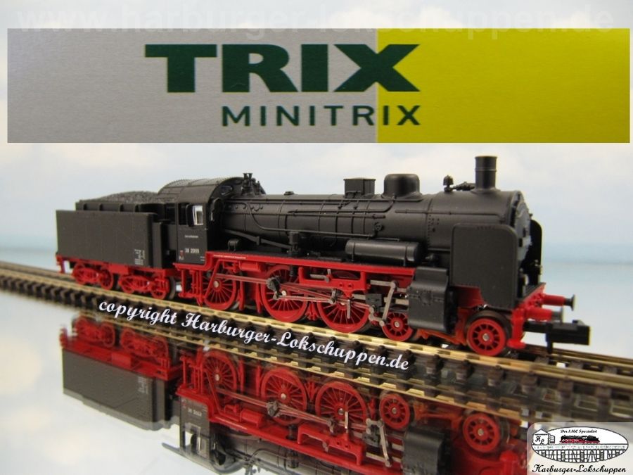

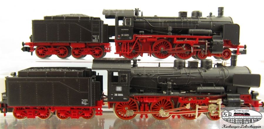

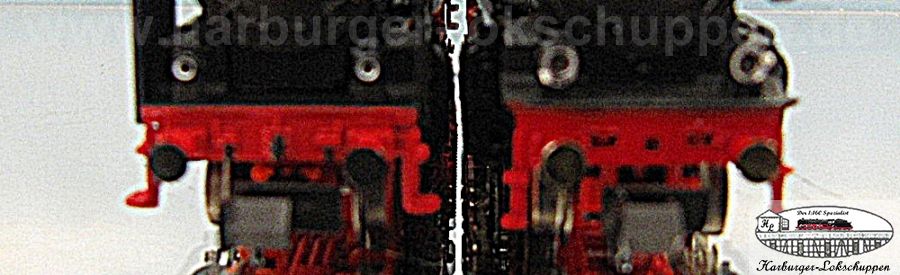

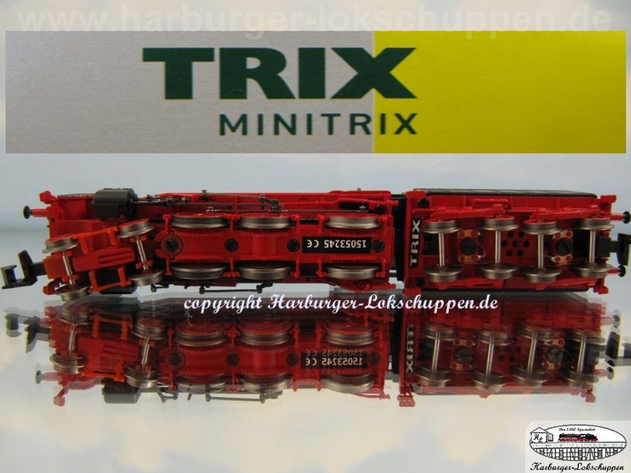

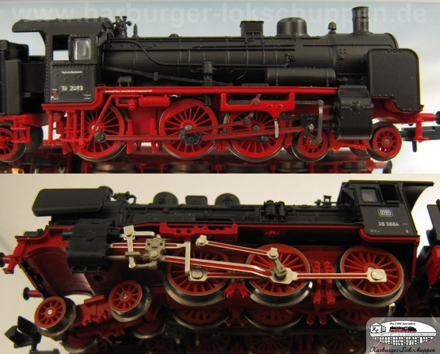

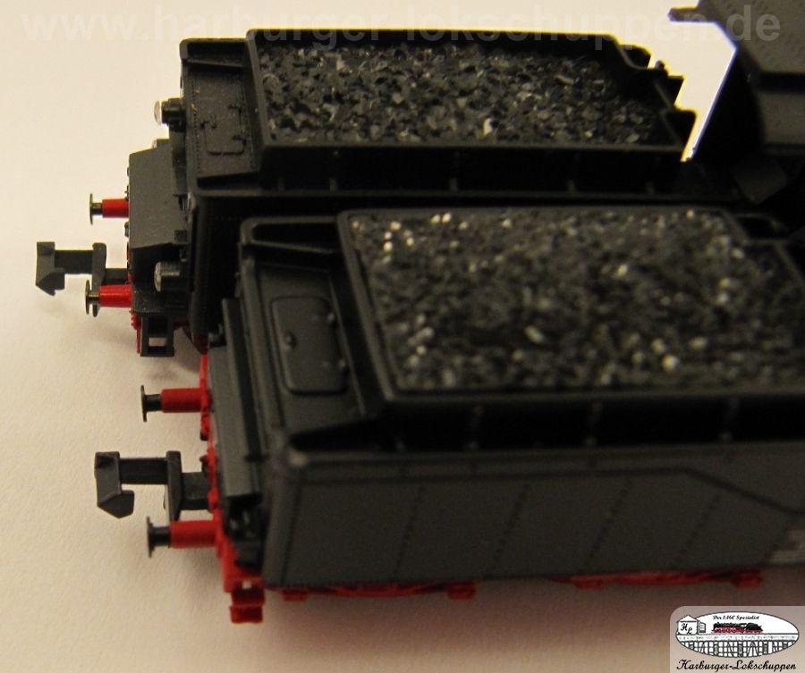

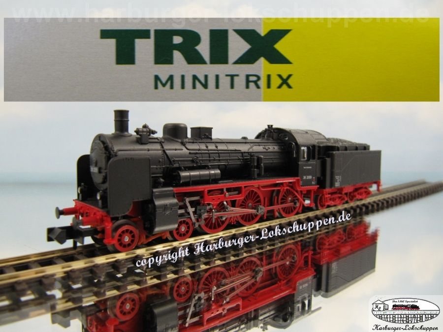

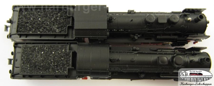

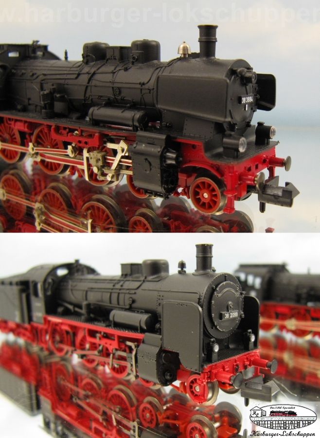

Moin,Moin zusammen,
hier ist Sie nun, die neue Minitrix Dampflok BR 38 2099 der DB in Epoche:3
Artikel Nr: 12420 UVP: 399,99 € inkl Digital-Sound Modul
2er LED Spitzenlicht mit der Fahrtrichtung wechselnd.
Glockenanker Motor mit Schwungmasse im Kessel ( Kein Tender Antrieb)
2 Haftreifen sind vorhanden.
Lautsprecher / Soundmudul im Tender.
Kessel ist komplett aus Metall. Auch der Tender ist kein Leichtgewicht, was ja erst zu vermuten war, da dort nur die Technik verbaut ist.
Die Lok bringt daher für Ihre Größe stattliche 82 Gramm auf die Waage.
Die Fahreigenschaften sind hervorragend von super sanften Anfahren bis hin zur Endgeschwindigkeit die auch passend rüber kommt.
Die hier im Forum für zu groß geratenen Lampen kann man bemängeln, ich bin aber auch der Meinung das kann man übertreiben. Im Original Modell mit dem Auge sieht das stimmiger aus als auf den Fotos.
Klar könnten Sie etwas kleiner sein.
Dafür überzeugt das Modell aber auch von dem sehr gut gelungenen Lok / Tender Abstand.
Das hier keine Leitungen frei stehend sind kann man auch bemängeln dies ist aber wohl dem kompletten Metall Kesselbau geschuldet.
Ich persönlich kann damit leben.
Ich habe lieber eine Lok die im Gesamtbild trotzdem stimmig aussieht und mit Ihren Fahreigenschaften überzeugt.
Dazu kann man den Vergleich zu der BR 56 von Liliput ziehen.
Optisch ist das Modell gelungen, aber technisch bisher ein Desaster.
Und da wird dann ein Preis von 319,90 € UVP veranschlagt ohne Digital-Sound Technik.
Auch wenn das manche nicht gerne hören mögen.
Detaillierung hin oder her..Fluch und Segen liegen da auch ganz eng beieinander.
Ich sehe das bei uns im Geschäft zu oft, dass bei N sowie auch H0 Modellen oft Teilchen in der Verpackung liegen.
Da denke ich dann an später mal an den Gebrauchtwaren Markt, da werden schwer Modelle zu finden sein wo nicht irgendein kleines Teilchen fehlt und man ärger mit dem Käufer bekommt.
Zu dem Sound werde ich in Kürze mein Video noch nachreichen.
Hier nun mal meine 4 Fotos zu dem Modell:

danke für deine Bilder. Die bei anderen Bildern im Internet zu erkennenden leicht verbogenen Umlaufbleche scheint ja bei deinem Modell recht gerade zu sein. Gut gelöst sieht auch die Kurzkupplung zwischen Lok und Tender aus. Langsam gefällt mir die Lok (auch wenn die Loklaternen  und andere Kleinigkeiten nicht ganz 100% stimmig sind).

warum wird eigentlich immer die Kurzkupplung zwischen Lok und Tender so hervorgehoben? Die Fleischmann 24 ist da schon Stand der Technik und kommt auch ohne die lustigen Saloon-Türen aus, die auf Fotos auch gern mal außen statt innen liegen (so war sie z.B. auch auf der Modell Süd in der Vitrine zu sehen).
Apropos technisches Disaster: Dann erzähl uns jetzt mal bitte ob alle 3 Kuppelachsen mit Zahnrädern angetrieben sind oder nur die mittlere (die hat nämlich eine Ausbuchtung für ein Zahnrad in der Abdeckung unten, siehe Bild, die anderen nicht). Könnte allerdings auch ein Stufenzahnrad sein. Naja, du hast ja eine Ersatzteilliste wo das genau drinstehen wird auch ohne die Lok aufzumachen.

der Lok-Tenderabstand lässt sich bei der GFN mit wenigen Handgriffen auch verkleinern.

ich habe trotzdem mal ein paar Vergleichsfotos gemacht.Ich hatte gerade heute Morgen noch eine 38 von Fleischmann da.Leider habe ich erst jetzt vorhin gemerkt das das eine Bild völlig unscharf ist.Keine Ahnung was meine Kamera da gemacht hat. Ärgert mich. Aber nun kann ich kein weiteres nach machen, weil die Flm Lok verkauft ist. Aber man kann trotzdem gut den Unterschied der Lampen erkennen.
Dadurch das die Minitrix Lampen nicht so dick sind wirken Sie durch das schlanke eben höher. Aber es wirkt nur so.
Hier nun die Vergleichs-Fotos:
Zitat - Antwort-Nr.: 35 | Name: Ingo
die Minitrix Lok kommt im Original gegenüber der Fleischmann viel Edler rüber.
Danke für die "Vergleichsbilder" ,aber für mich reicht der "Fortschritt" nicht aus,um durch die wesentlich
teuere Minitrix 38er meine 5 Fleischmann 38er zu ersetzen.
Mit einer Auflage von 1992 hinkt der Vergleich aber schon bissl - neuere Auflagen von Fleischmann haben meines Wissens eine brünierte Steuerung und natürlich eine bessere Druckqualität.
Nachtrag: Das Vergleichsfoto der beiden Fleischmann-Auflagen von Werner bestätigt mich beim Druck. Hast du die Räder und/oder Steuerung bei der alten erneuert?

ich fand den Vergleich der Kessel ziemlich interessant und ausschlussreich. Gerade weil so ein Kessel ein charakteristisches optisches Bauteil einer Dampflok darstellt. Möge jeder selbst urteilen. Zumindest für mich wirkt der Kessel (TR) ziemlich nackt und rein.
also wenn ich die Bilder so vergleiche, dann wirkt die MTX P8 schon stimmiger und filigraner. Nur eben nicht gut genug für 400€.
Die Rauchkammertüre z.B. ist doch auch einzeln als Kunststoffteil machbar und hätte an dieser Stelle auch feinere Strukturen zugelassen ohne abbrechende Teile zu produzieren. Es sind m.E. nur wenige kleine Dinge die hier die Suppe versalzen. Die Lok hätte ein Hit werden können.
Pierre

Bei den Vorlaufrädern sehe ich es, aber wieso bekommt man bei den Treibrädern nie freie Sicht bis zur Wand oder zum Boden? *wunder*
Vermutlich  verhindert die Getriebeabdeckung der Achszahnräder der freien Durchblick ?
Ein Bild von "schräg unten" würde aufklären
Edit : Oh,es gibt ja nur eine Achse angetieben.

insgesamt finde ich auf den Fotos das Modell von Fleischmann stimmiger. Es entspricht dem Eindruck, den das Vorbild bei mir auf Fotos hinterlässt. Vielen Dank an Ingo vom Harburger Lokschuppen und allen, die Fotos und Infos zu den Modellen beisteuern.
Dagegen wirkt das Minitrix-Modell bei Lok und Tender seltsam hochhackig. Wirklich störend finde ich den dicken roten Rahmen unter dem Führerhaus. Man kann über Kunststoff oder Metall, freistehende oder angegossene Leitungen durchaus unterschiedlicher Meinung sein. Aber die Kunst der Gestaltung eines stimmigen Eindrucks ist etwas anderes, als Hauptabmessungen stur 1 zu 160 umzurechnen.
Und das Antriebskonzept mit nur einer Achse mit Zahnrad finde ich indiskutabel. Falls ich mir doch mal eine Br 038 zulege - sie passt nicht so ganz in mein Thema, werde ich nach dem jüngeren Fleischmann-Modellen mit filigraneren Stangen suchen.

Ich besitze die GFN BR 38 2208 und die Mtx BR 38 2209.Im direkten Vergleich sind die Treibstangen
bei der Minitrixlok filigraner und der Abstand der hinteren Treibachse trifft genau dem des Vorbilds

hier ist mal ein Blick bißchen unter die Lok bei der Mtr BR 38:
http://www.lokmuseum.de/show_image.php?AngNr=10..._n/trix/tr12420e.jpg

Zum Vergleich Fleischmann - Minitrix BR 38.10 habe ich mal Fotos gemacht, die beide Loks zusammen zeigen. Als Vergleichsobjekt habe ich eine neuere Flm- P8 ausgewählt.
Links Fleischmann - rechts neue MT- Lok
Bilder sagen ja mehr als 1000 Worte.

der Abstand  Lok-Tender ist nach meinen Augen nur minimal kleiner,aber besser gemacht/verdeckt.
Danke Klaus #83 für die aufschlussreichen Vergleichsbilder. Von 45 Jahren Fortschritt ist ja praktisch garnichts zu sehen. Einzig bei der Position von Treibachse und Schlot sowie dem "Gedöns" unterm Führerhaus kann die Minitix Lok punkten. Über den Rest kann ich eigentlich nur mit dem Kopf schütteln.
@84: Die Minitrixlok hat m. W. als eine der ganz wenigen Loks eine Tendertür. Sie ist beidseitig eine Gummilippe, die in das Führerhaus hineinragt.
Damit wird m.E. der Lok- Tenderabstand optisch verkürzt bzw. fällt nicht so auf.
Bin mal gespannt, wie die Trixer das beim Wannentender hinbekommen und ob der Kohleaufsatz abgeschrägt ist (Flm. hat dies bei seinen Wannentender P8 vergessen), damit der Tender enger an die Lok gekuppelt werden kann.

am Wochenende hatte ich die Gelegenheit, mir bei Ingo die formgleiche 78.10er in natura ansehen zu können. Zunächst: Die meisten Kritikpunkte sind nach wie vor gerechtfertigt. Insbesondere die Räder sind für mich wesentlich, sie prägen bei einer Dampflok das Erscheinungsbild. Die Vorläufer gehen gar nicht.
Aber: Die meisten Urteile wurden hier auf Basis teilweiser extrem vergrößernder Bilder gefällt. Wenn man das Modell nun im Original sieht - und das in der Regel im Einsatz meist aus größerer Entfernung - , stellt sich die Sache tatsächlich anders dar:
Was sieht man nicht mehr?
Den Großteil der Detailkritik, die bei Betrachtung mit der Lupe gerechtfertigt ist: Zentralverschlußrad der Rauchkammertür, Laternen, fehlende oder zu flach gravierte Kesselleitungen und -armaturen. Auch die von mir an anderer Stelle kritisierte Ausführung der Steuerung wirkt am Original (im Gegensatz zum Foto) recht fein. Hier muß ich mich selber korrigieren.
Was sieht man dennoch:
Korrekter Achsstand, gut kaschierter Lok-Tender-Abstand.
Was bemerkt man je nach persönlicher Gewichtung:
Die Qualität der Räder.
Meine Meinung: Minitrix ist in jedem Fall weit hinter der Detailqualtität zurückgeblieben, die die Firma bei früheren Modellen bereits produziert hat. Die Lok macht dennoch in der Praxis auf der Anlage eine passable Figur. Betriebsbahner werden ihre Freude daran haben, Vitrinensammler eher weniger - aber bei letzteren kann auch das Fleischmann-Modell nicht wirklich punkten.
Bleibt noch die Frage des Preises. Er ist hoch. Wer Wert auf digitale Spielereien legt (also die Lok auf der Anlage fährt statt sie in die Vitrie zu stellen), wird ihn zahlen und bestimmt seinen Spaß an dem Modell finden - und das ist völlig in Ordnung!
Jemand, der wie ich bereits das Fleischmann-Modell  besitzt, wird sich angesichts des Preises und der enttäuschenden Detailgenauigkeit im Vergleich dazu mit dem Kauf schwertun. Mir ist hier das Minitrix-Modell nicht besser genug, um das Altmodell zu ersetzen.
Grüße, Jürgen
