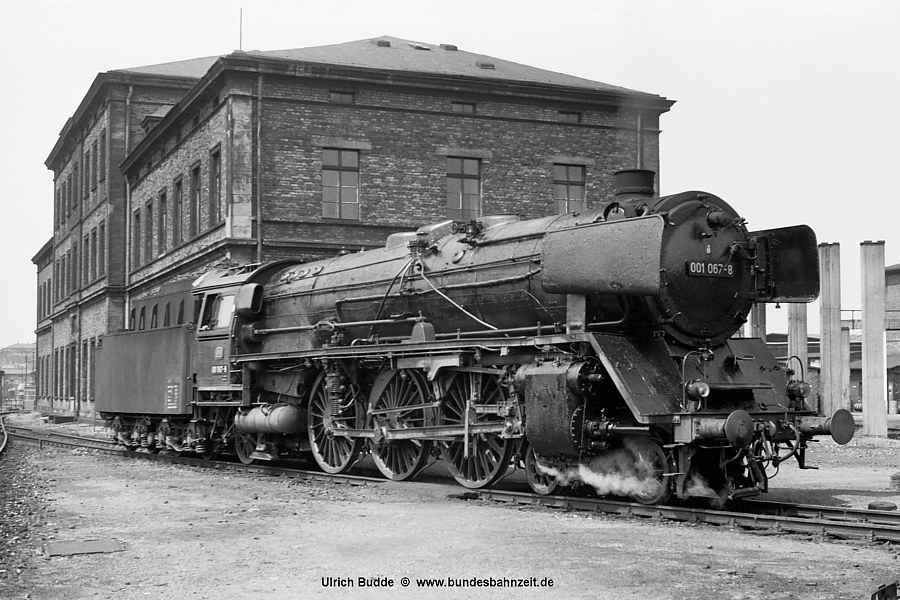

ich habe gerade meine 001 067-8 bekommen. Kurzer Zugkraftest aus der Schachtel heraus. 12 4-achs Schnellzugwagen in der Ebene mit 38 cm Mindestradius ohne Probleme.
Die Farbe der LED ist etwas merkwürdig. Scheint mir etwas grünstichig. Das Gestänge ist zwar nicht schwarz aber leicht brüniert.
Da ich noch diverse Verbesserungen vornehmen möchte, hat jemand ein Bild der Lokführerseite mit den Leitungen unter dem Führerhaus? Ich bin mit nicht sicher, ob die http://i.ebayimg.com/00/s/MTA2NlgxNjAw/z/mpgAA...PG?set_id=880000500F Leitungsführung korrekt ist. Und auf Originalfotos läßt sich das meist nur erahnen.
Hallo Georg,
von der 01 137 kann ich Bilder beisteuern.
Hallo Rainer,
danke, hilft schon. Auf dem Foto http://www.bundesbahnzeit.de/galerien/Hofer%20...er/b03-001%20067.jpg kann man die Leitungen leider nur erahnen, sieht aber wie auf einem Foto in einem Baureihenheft aus. Schaut mir aber anders aus, als auf dem Link mit der Märklin Spur I , ähnlich wie hier http://foto.arcor-online.net/palb/alben/37/607837/3937623533663135.jpg
