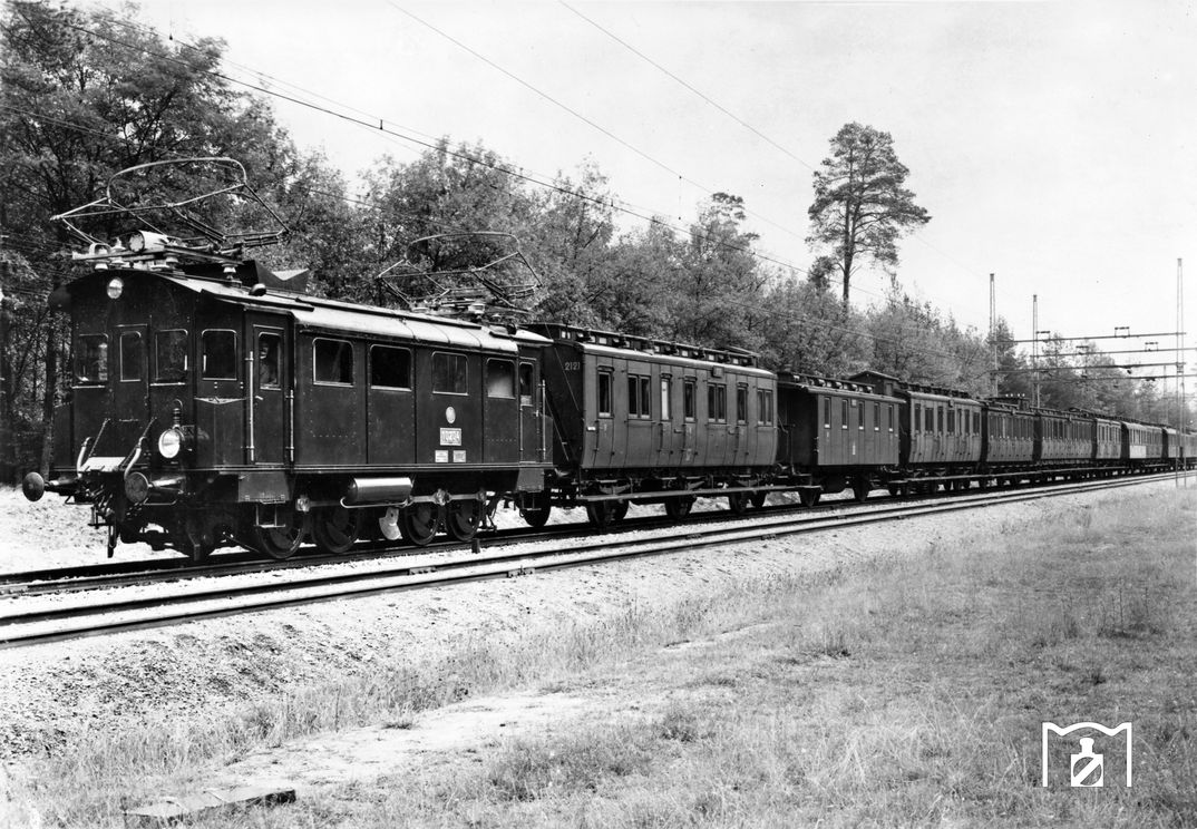

ich würde als 1 Wagen einen Packwagen wählen, entgegen diesem Bild:
http://www.eisenbahnstiftung.de/images/bildergalerie/23805.jpg
Ansonsten eventl. Blockbildung, alle 4.Klasse zusammen, dann alle 3. Klasse zusammen usw. oder auch umgekehrt.
Mehr Bilder habe ich nicht gefunden. Aber es ist alles über 100 Jahre, wer weiß das noch.
