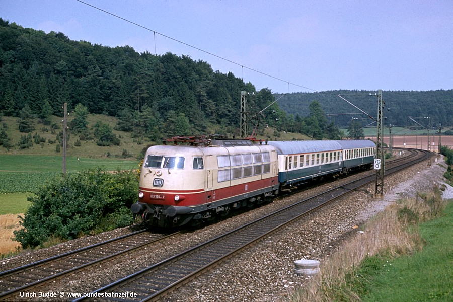

hier ein schönes Photo von 1979 mit beiden ozeanblau-beigen Farbvarianten:
http://www.bundesbahnzeit.de/galerien/103%20-%2...er/b26-103%20194.jpg
Deutlich zu sehen: mal mit, mal ohne beiger Zierlinie.

danke für das Bild!
Sehr interessant!
Aus gestalterischer Sicht ist die beige Linie mit blauem Träger deutlich besser!
Der schwarze Rahmen ohne Streifen verwäscht mit dem ohnehin dunklen ozeanblau und das sieht irgendwie schmutzig, oder unfertig aus...
