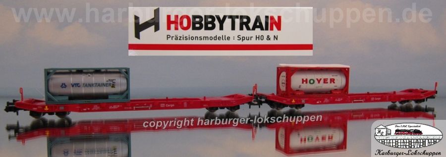

die Wagen machen einen schönen Eindruck. Nur die Beladung wirft Fragen auf:
Sind die Bahntrans Wechselpritschen wirklich so dunkel? Die müssten meiner Meinung nach lichtgrau sein.
Sind die Wagen mit den Tankcontainern wie beschrieben mit je zwei 20'-Containern beladen oder wie abgebildet nur mit jeweils einem?

mir gefallen die. Spontan ist mir nur das hohe "O" bei Hoyer aufgefallen.
Jetzt schau ich mir aber Christians links und Anmerkung mal an.

Die Wagen an sich sehen Klasse aus, die Beladung, ja da wären schöne MEGA Behälter echt schöner gewesen.
Was die Bedruckung angeht, an sich sieht es sauber und klar aus nur scheint da beim Druck mit der anderen Farbe etwas schief gelaufen zusein.
Beim Hoyer ist tatsächlich das grüne O ein wenig zu Hoch geraten.
Beim VOTG  sind die Gefahrgutsymbole etwas sehr Hoch geraten auf der Seite. Sollte es dazu echt ein Vorbildfoto gegeben haben das die Symbole dort oben an der Stelle zeigt, so gehört dem jenigen der diese beim Original Aufgeklebt hat mal Ordentlich der Popo versohlt :)
Die Bahntrans Pritschen sehen in der tat zu Dunkel aus.
Was auch ein bisschen schade ist, das man einen normalen 20ft Tankcontainer benutzt hat und nicht wie im Prospekt abgebildet die 24ft Swapbodie Variante.
Ich würde sagen einen sehr guten Anfang gemacht, aber da ist noch etwas Luft nach Oben für kleine verbesserungen der Beladung in Qualität und Form.
Bitte die kleinen Fehler abstellen wenn echt die ganze Serie so sein sollte, ansonsten weiter machen wie Bisher und beim nächsten schritt in sachen Beladung nachbessern. Wer Innofreight Container Baut, der wird ja wohl auch einen Vernünftigen MEGA/MAX/Jumbo Behälter (Box und/oder Plane) bauen können. (Dicker Zaunpfahl) :)

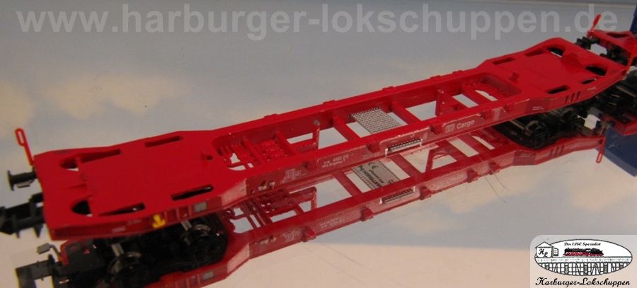

Deshalb ja die Frage, ob das auch im Modell möglich wäre. Auf Ingos Bild von dem leeren Wagen sieht es in entsprechender Vergrößerung so aus, als ob auch in der Mitte Haltezapfen vorhanden sind. Insofern sollte das wohl gehen.
Gregor
ich habe nur die Version mit Wechselpritschen, aber die Löcher sollten die gleichen wie die Tanktainer sein, daher:
Jain. Man kann den Container mittig beladen. Allerdings haben die beiden mittleren Haltezapfen einen anderen Abstand, daher hält die Ladung nur an einem Zapfen, am anderen Ende liegt sie frei auf, und kann entprechend leicht verrutschen. Also wenn, dann nur mit einem Tröpfchen Kleber fixieren, dann sollte er betriebsicher halten. Aber zumindest ist der zweite Zapfen nicht im Weg.
Also nicht ganz 100%ig durchdacht von Hobbytrain.

ich hänge mich mal an diesen älteren Faden, habe jetzt ein Set H23762 (Hoyer/VTG Tanktainer) in Leipzig am Messestand von Lemke erworben.
Das Set ist mit zwei zusätzlichen Containern  Alfred Talke und Den Hartogh beladen.
Kennt jemand den Container von Den Hartogh und kann mir sagen, zu welchem Wagen der eigentlich gehört? Meine Suche im Web war bisher ohne Ergebnis. Der Container von Minitrix ist es nicht.
Manfred

Hallo Manfred,
ich habe nicht alle Tragwagen von Hobbytrain, aber der "Talke" dürfte zu Artikelnummer 23753 gehören.
Auf welchem Containertragwagen der "Den Hartogh" verladen war, konnte ich bisher auch nicht aus den mir bekannten Datenbanken recherschieren.
Aber ein Sondermodell ist dies sicherlich nicht.
Gruß Andreas
