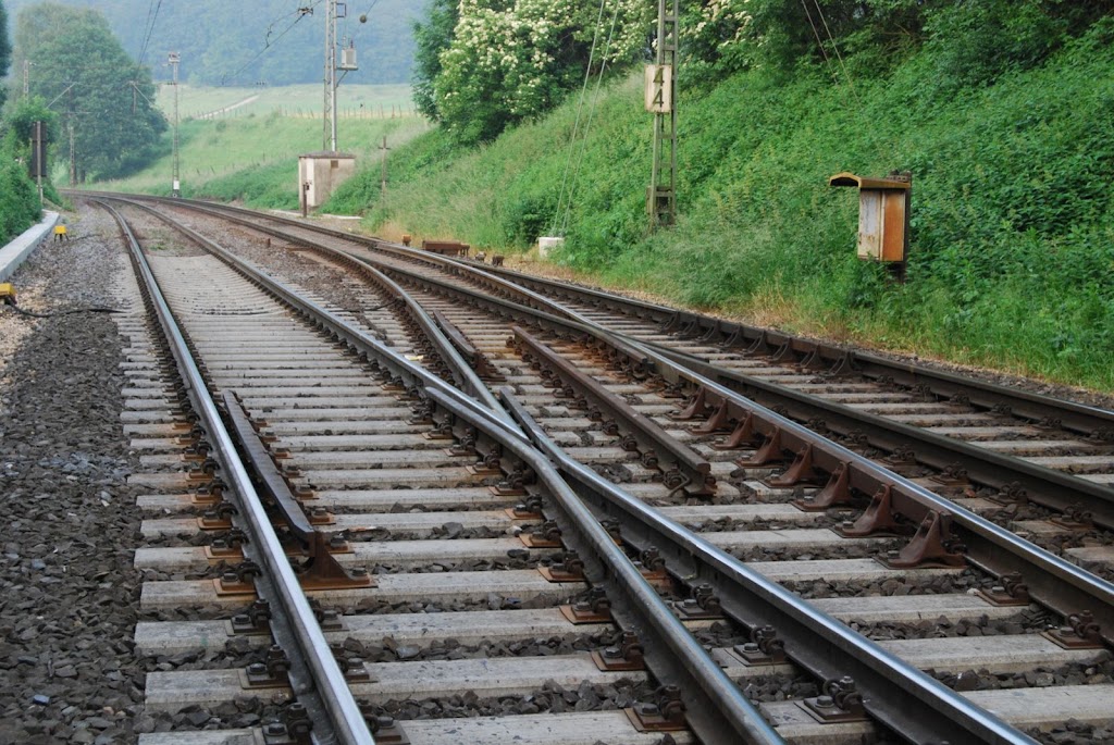

Antwort: JA Peco - muss so sein.
Peco will keine Geometrie für "plug and play" sein.
Hier eine bildliche Info
https://lh4.googleusercontent.com/-2L2AXo_dYd8/...I/s1024/DSC_2824.JPG
Die Gleisachsabstände der meisten herst. sind eh viel zu groß...

Auch das vorbildgerechte Bilden einer Kurve lässt sich mit Fixgleisen recht gut annähern. Man fängt die Kurve einfach mit einem Stück aus einem großen Radius an und wird dann enger.
Man stelle sich nur mal vor, ein Hersteller wäre so nett, Übergangsbogen-Gleise zu produzieren, also zum Beispiel R4 auf R3, also ein Gleisstück, welches R4 beginnt und R3 endet.
Da wäre der Vorbild-Vorteil zum Flexgleis nicht mehr sehr groß und der eine oder andere würde diese Alternative wohl für sich in Betracht ziehen.
Hallo Antic,
das wäre wirklich eine Idee, die auch weniger versierten Modellbauern die Verlegung eines vorbildähnlichen Bogens ermöglichen würde, ohne auf Flexgleise angewiesen zu sein.
Die Lösung "Man fängt die Kurve einfach mit einem Stück aus einem großen Radius an und wird dann enger" ist da deutlich weniger überzeugend, da der Übergang eben nicht fließend erfolgt. Ist aber natürlich immer noch besser als eine komplett aus einem Radius gebaute Kurve.
VIele Grüße,
