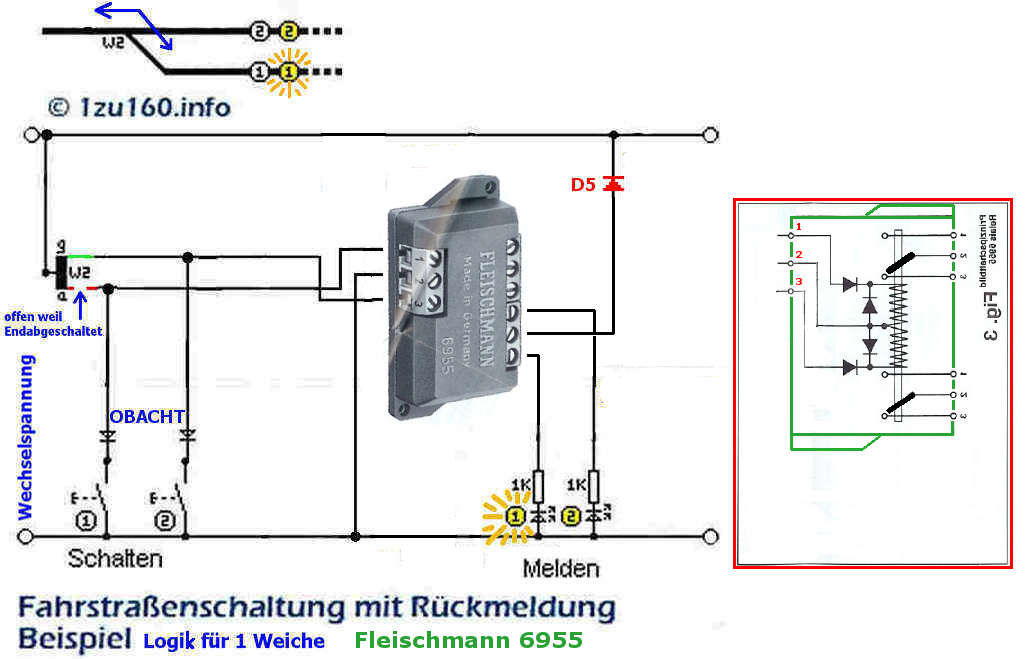

Hallo Ingolf,
*kopfkratz*
Ich vermute mal, der Text stammt aus der Zeit der Fulgurex- / Brawa- / Bemo Antrieben. Die hatten freie Schalter / freie Umschaltkontakte. So auch hatte der alte Tillig TT Unterflur-Motor-Weichenantrieb 1 freier Umschalter.
Du hast jetzt - Du siehst - '2 freie Kontakte' im Sinne: 2 Kontakte die noch nicht belegt sind und geschaltet werden. Prima für die Weichenrückmeldung { Weichen selbst Rückmeldung } wie Du schon skizzierte; für eine Fahrstraßenrückmeldung ( mit mehr als 2 Möglichkeiten ) mit 1 Leuchtkörper nur noch als 'vorhandener Lötpunkte' verwendbar. Wenn man denn Strippen bis an die Weiche ziehen will.
Anbei Bilder
- ähnlich Deiner Diodenmatrix
mit Folge: pnp Transistoren und die LED andersherum
- 1 Weiche ( nur für die Logik / das System )
- 2 Weichen
Für Bestückung : Peter? Joni?
Das war es dann meinerseits.
Beste Grüße aus NL,
StaNi

Hallo Ingolf,
im Schattenbahnhof verwende ich Fleischmann Weichen und Antriebe. Meine Diodenmatrix kommt ohne Transistoren aus, die LED mit Vorwiderstand wurde direkt an die Spule angeschlossen. Zu beachten ist, dass z.B. bei geradeaus die andere Spule angeschlossen wird und umgekehrt.
Enrico
Die von Ric zu diesem Beitrag angefügten Bilder können nur von registrierten Usern gesehen werden - Login
Enrico

Hallo Ingolf,
>Kopfkratz<
In ein Schaltschema werden Symbole verwendet.
Für eine Diode eben dieses Dreieck-mit-Querstrich.
Siehst Du also in einem Schema so'n Dreieck-mit-Querstrich wird das eine Diode sein - das Bauteil.
ABER:
Das Bauteil ( die Diode ) darfst Du nur genauso wie im Schema dargestellt löten.
Dreieck-Querstrich ist NICHT zu verwechseln mit Querstrich-dreieck !
Hier noch ein Beispiel mit Fleischmann 6955. Im roten Kästchen die Innereien von dem grünen Häuschen: http://666kb.com/i/cxa526dyyzspzjfgs.jpg .
Auch dieses "Universal-Relais" schaltet mit "+" Gleichstrom oder ( Halbwelle ) Wechselstrom - aber nicht mit minus.
Bild und Innereien entstammen "Downloads --> Anleitung":
http://www.fleischmann.de/de/product/11862-6955-0-0-0-0-0-006006/products.html .
Leider gibst Du nicht einen Link auf das, was Du gefunden hast.
Meinerseits kann ich etwas gefundenes aus Tschechien nicht wieder finden. DAS Teil wurde mit minus geschaltet !
Du brauchst je Weiche:
(1.) Irgendein 2-Spulen 1x Wechsler / Umschalter.
{{ Du findest jedoch nur 2-Spulen, 2x ( oder gar 4x ) Wechsler / Umschalter.
{{ Ja; ist halt so.
(2.) Eine Widerstand wenn das gefundene nicht 16 Volt geeichnet ist.
(3.) 2 Dioden WENN NICHT SCHON VORHANDEN.
((4.)) Platine / Experimentierkarte mit Lötstreifenraster und meinetwegen Lüsterklemmen.
Meine Empfehlungen:
- skizziere vorerst nur die Ein- oder Ausfahrt;
- schau auch mal nach gebraucht Ware;
- wenn Dir etwas unverständlich ist: FRAGE.
LG aus NL,
StaNi

Ich schalte über den Taster gegen Minus (daher pnp) den Transistor durch.
Ist nur ein kurzer Impuls, bedingt durch den Kondensator vor der Basis des Transistors.
Dahinter sind die Verteilerdioden (Matrix) für die einzelnen Weichenspulen.
Vor den Spulen geht eine Abfrage an die folgende Transistorschaltung.
Ist auch nur eine Spule nicht geschaltet ( es fließt Strom gegen Minus ), wird die rote LED geschaltet.
Das bedeutet die Fahrstraße ist nicht frei.
Sind aber alle dazugehörigen Weichenspulen geschaltet ( automatische Abschaltung), kann kein Strom durch irgendeine Spule fließen und diese Schaltung geht auf grün.
Das bedeutet der Fahrweg ist geschaltet.
Mit einer Doppeldiode ist das einfach und sieht auch noch gut aus.
Falls ich zusätzlich Kontaktgleise nehmen möchte als Sicherung geht der Kontakt an die Diode vor dem Taster.

Hi Jörg,
[ Wiederholung von Satzzüge ]
Nö: es braucht *hier* nur die Anwendung von 2-Spulen bistabile Relais mit Dioden.
Das hier: http://www.conrad.de/ce/de/product/211008/5552...fernschalter-Bausatz
ist der ganze Inhalt von das hier: http://666kb.com/i/brsgi56tsohrk7m6k.jpg
und = 100 % Weichenstand folgend / Zurückmeldend gemäß Aufgabe, bitte sehe auch 2. angehängtes Bild http://www.1zu160.net/scripte/forum/forum_show.php?id=844924#aw21 .
LG aus NL,
StaNi
LG aus NL,
StaNi

Hi Jörg,
bei mir muss man immer gut lesen was ich schreibe
Ich bot unser Ingolf Beispiele und fragte ob ihm diese Beispiele gefallen könnten.
Ein Antwort bekommt man nicht.
Mein Problem mit der Ingolf: der Diodenmatrix will er löten, jedoch
[ OT ]
Könnte das angehängte Schema auch funktionieren bei Ingolfs Wechselspannung ?
R = ??
[ /OT ]
Beste Grüße aus Nimwegen,
StaNi

Moin Jörg,
das Schema entstammt unser http://www.1zu160.net/elektrik/fahrstrasse.php und ist original für Gleichstrom { im Kreis je ein + oder - für die Spannung } gedacht und die schwarze, auf die Taster folgende, Dioden sind da doch richtig gepolt ?
_ I c h _ "verwende" nur ein Kreis wegen Ingolfs Vorlage der Wechselspannung.
Solange die Einbaurichtung der Dioden "hinter Taster" - also der Diodenmatrix - und "vor" Transistor oder bistabil Relais gleicher Sinn sind ...
LG aus NL,

Hallo Reiner,
habe mir nochmal Deinen Schaltplan angeschaut und die Erläuterungen dazu gelesen. Sorry, aber da bin ich nicht durchgestiegen
. Welche Bedeutung hat die LED ganz rechts? Greifst Du bei den Spulen an den Schaltleitungen ein oder an den Rückmeldungen? Wohl doch an den Schaltleitungen, oder?

Hi Ingolf,
bitte keinen Stress
Bin dabei Dir was zu pinseln: Pulsierender Wechselspannung & Transistoren.
Die Komponenten nicht "auf" einer Streifenplatine, sondern "3 Loch Inseln" Platine; Beispiel: http://www.kemo-electronic.de/de/Bauelemente/V...r-Streifenraster.php .

Hallo Ingolf,
die Schaltung aus 1zu160 habe ich abgewandelt und zumindest vom Verstehen her vereinfacht. Je nach Geschmack und gewünschtem / möglichen Aufwand habe ich drei Varianten gemacht. Z.T sind sie sehr ähnlich wie die Lösung von Reiner in #23.
Variante 1 ist am einfachsten. DS ist eine Schutzdiode bzw. Freilaufdiode. Hier ist auch eine 1A-Diode zu wählen. Die Diode zwischen Taster und LED verhindert, dass Strom durch die LED fließt wenn der Taster gedrückt wird.
Im Bild 1_leuchten sind für den Fall dass zuvor Taster 3 gedrückt wurde, die Stromflüsse lila eingezeichnet und an den Weichen 1 bis 3 die offenen bzw. geschlossenen Endabschalter angedeutet: Weiche 1 abzweig, W2 gerade, W3 abzweig.
Bei Fahrstraße 3 fließt durch keine Diode der Diodenmatrix Strom und so kann die LED leuchten. Bei den Fahrstraßen 1, 2 und 4 fließt durch jeweils einen Pfad / eine Diode Strom. Dieser Strom fließt von + über eine Weichenspule, den Endabschalter und zwei Dioden. Auf diesem Weg ist der Spannungabfall kleiner als die Spannung die die LEDs 1, 2 und 4 zum Leuchten benötigen und sie bleiben somit dunkel.
Vorteil Variante 1: Einfacher Aufbau. Nachteil: Durch jeden 3,3k-Ohm-Widerstand fließt Strom > etwas größerer Stromverbrauch. Anmerkung: Es sollten Low-Current-LED verwendet werden.
In Variante 2 sind zusätzlich Transistoren eingebaut. In Bild 2_leuchten wurde zuvor wieder Taster drei gedrückt.
Bei Fahrstraße 3 fließt durch keine Diode der Diodenmatrix Strom, so sperrt der Transistor und die LED kann leuchten. Bei den Fahrstraßen 1, 2 und 4 fließt durch jeweils einen Pfad / eine Diode Strom, der Transistor leitet und die LED bleibt dunkel.
Vorteil Variante 2: Durch die Weichenspule fließt ein kleinerer Strom. Nachteil: Durch jeden 1k-Ohm-Widerstand fließt Strom > etwas größerer Stromverbrauch.
In Variante 3 sind je Fahrstraße ein weiterer Transistor eingebaut. In Bild 3_leuchten wurde zuvor wieder Taster drei gedrückt.
Bei Fahrstraße 3 fließt durch keine Diode der Diodenmatrix Strom, so sperrt der 1. Transistor, der 2. Transistor leitet und die LED kann leuchten. Bei den Fahrstraßen 1, 2 und 4 fließt durch jeweils einen Pfad / eine Diode Strom, jeweils der 1. Transistor leitet, jeweils der 2. Transistor sperrt und die LED bleibt dunkel.
Vorteil Variante 3: Nur durch einen 1k-Ohm-Widerstand fließt Strom > kleinerer Stromverbrauch. Nachteil: Aufbau aufwendiger.
Zur Variante 3 habe ich nach zwei unterschiedliche Anordnungen der 1k-Ohm-Widerstände und der LED (Variante 3b und 3c). 3c ist auch mit der Signalschaltung kombinierbar von:
Viele Grüße, Joni
PS: Ich hoffe die vielen Varianten sind nicht erschlagend ...
PS: Gerne könnt ihr hierzu Kommentare abgeben, vielleicht habe ich etwas übersehen.
PS: (Mist), bitte mit dem untersten Bild anfangen ...
PS: Die Schutz- bzw. Freilaufdiode ist in allen Varianten möglich und -ich denken- auch sinnvoll. Die Schaltungen sind für Gleichspannung ausgelegt.
Die von Joni zu diesem Beitrag angefügten Bilder können nur von registrierten Usern gesehen werden - Login
Viele Grüße, Joni

Reiner1953 - 06.04.15 10:11
Hallo Ingolf,
auf Deine Frage:
Im Grunde funktioniert das genau so wie bei Joni ( Variante 1), nur dass ich mit Plus schalte und eine Doppeldiode zur Überwachung nutze. Somit zeigt die immer rot oder grün an.
Die Zeichnungen von Joni sind aber deutlich besser:)
Viel Erfolg!
auf Deine Frage:
Viel Erfolg!
