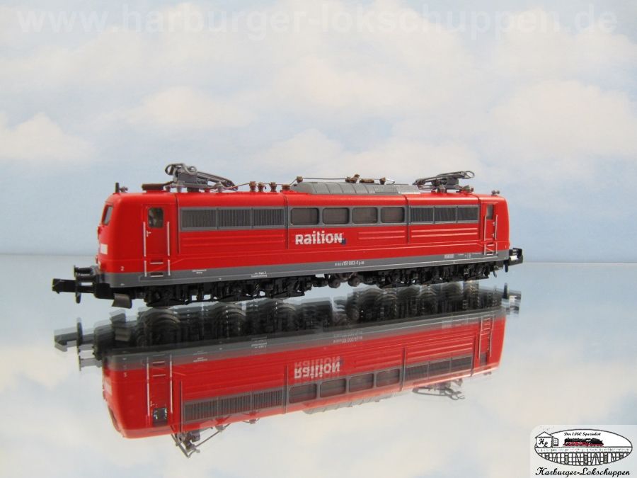

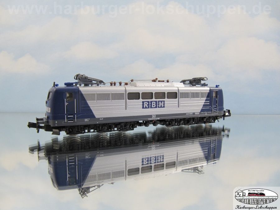

Was soll ich sagen ?..Liebe Firma Roco / Fleischmann mir als Händler reicht es nun so langsam gewaltig.
Da werden wieder Lokomotiven ausgeliefert, die nicht betriebstauglich sind weil die Kupplung wiederholt zum Himmel ragt. Das dies mal bei einem Modell passieren kann ist gut und schön, aber dies nun bei weiteren Modellen. Das kann es nun wirklich nicht sein oder ?
Ich bin nicht mehr gewillt für euch die Endkontrolle zu machen.
Dieser Mist geht umgehend zurück.

Artikel: 738005 RBH Güterzug Lok (die hier in Hamburg auch oft anzutreffen ist)
Artikel: 738076  BR 151 DB AG Railion mit Sound

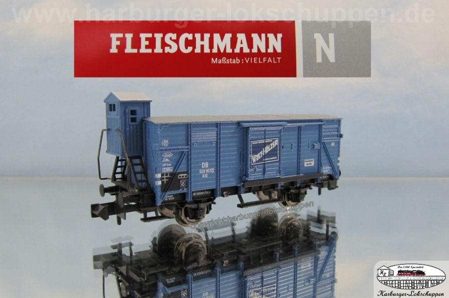

Desweiteren sind aber noch 3 Güterwagen ausgeliefert worden:

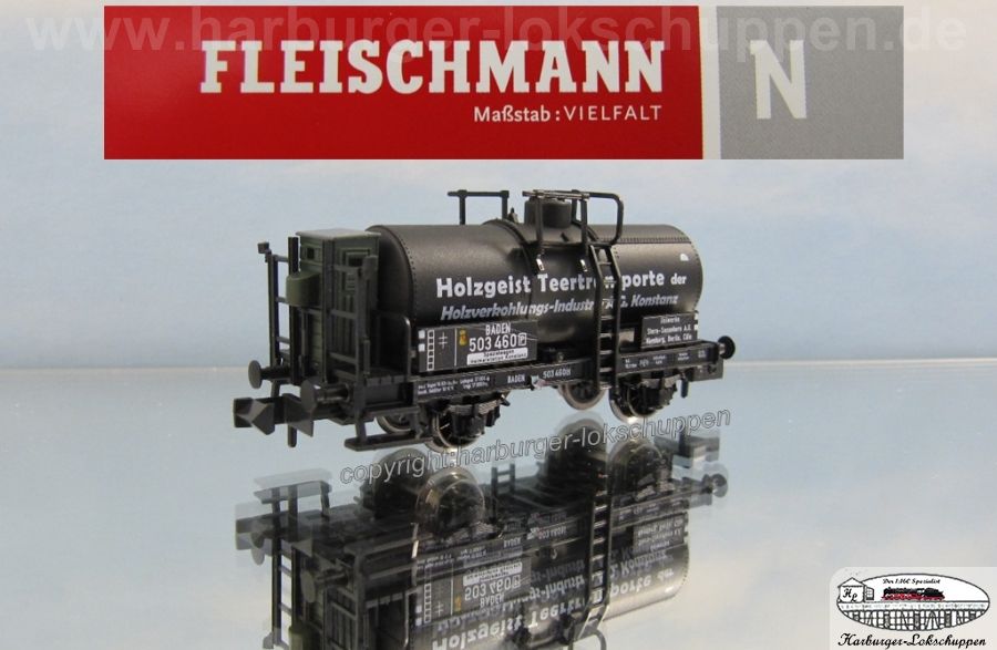

843401 - Kesselwagen "Holzgeist Teertransporte", BadStB

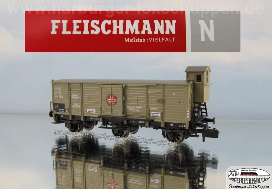

838003 - Kühlwagen "Reichs-Quell", DRG
835703 - Gedeckter Güterwagen "WELT-HÖLZER", DB

Hat der Kesselwagen (der sieht mir übrigens sogar glaubhaft aus) einen dicken Kratzer quer über das Anschriften-Schild, oder kommt das von der Bildbearbeitung?

ich habe mir die Tage auch die beiden 151er gekauft, meine Kupplungen waren ok. Fahrverhalten auch wie gewohnt von den älteren 151ern.
Allerdings gab es ein Problem beim Umrüsten auf die Profi-Erbse. In den 151ern sitzt noch die alte Kupplung 9521 mit Blattfeder, die auf einem Stift steckt. Die Tauschkupplung 9541/42 ging nicht drauf, weil der Stift scheinbar dicker ist als das Loch in der Profi-Erbse, von Seitenbeweglichkeit ganz zu schweigen. Ich habe das Loch in der Kupplung selber geweitet und nun geht es.

Passend zu den Kupplungen stehen die Pantos noch viel schöner in der Gegend rum.
Eher nicht, für Teer müsste er eigentlich einen Isolierkessel haben.

@ev: Von einer Isolierung (sofern überhaupt vorhanden) sieht man etwa bei den großen Krupp-Kesselwagen auch nichts. Laut Carstens (das Inhaltsverzeichnis gibt's ja öffentlich) hatten Teer-Wagen der Verbandsbauart allerdings nur 15m³.

Zu der RBH 151 hätte ich ein paar Fragen, falls du die Modelle noch hast.
Bei den Kupplungen fiel mir auf, dass die Zapfen, in denen die Kupplung hängt, einen anderen Durchmesser als bisher haben. Von der Fleischmann Produktbeschreibung hatte ich eigentlich einen NEM Schacht erwartet, es kam aber die altbewährte Kupplung mit Stift und Blattfeder.
Als ich dann auf die Profikupplung umrüsten wollte fiel mir der extrem stramme Sitz der Kupplung auf, ähnlich wie bei deinen Fotos. Nachdem ich die Erbse etwas aufgebohrt habe passte sie wieder. Ob die Kupplung von der Länge her nun an den Zug reicht kann ich derzeit leider nicht testen.
Bei der Originalkupplung fiel mir eine ovalähnliche Bohrung der Kupplung auf, nicht so wie bisher.
Ist das vielleicht der Ansatz zur Problembeschreibung? Wenn das bei der verkehrsroten auch so ist freue ich mich auf den Abverkauf.

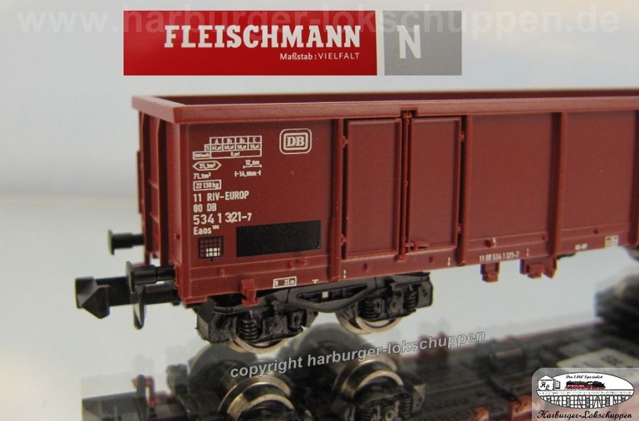

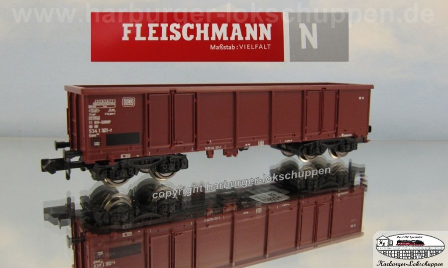

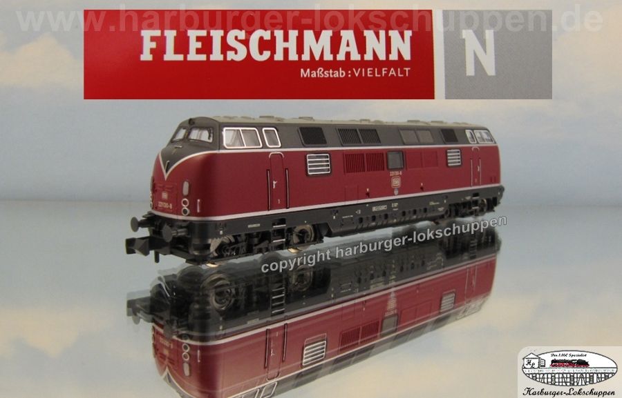

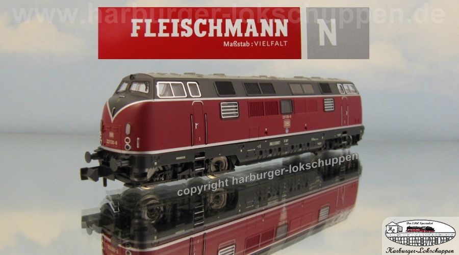

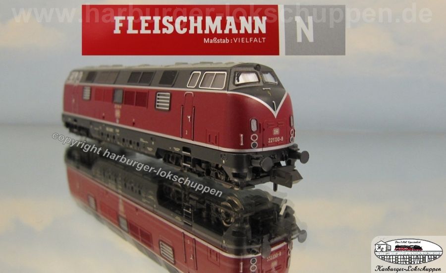

heute gegen Feierabend sind noch 2 Fleischmann Neuheiten ausgeliefert worden.
EAOS Artikel Nr: 828324 der DB
und...
Worüber ich mich persönlich gefreut habe..die Fleischmann Diesellok BR 221 130-8 der DB Epoche:4 BD Hamburg / BW Lübeck in Digital mit Sound.
Artikel Nr: 725076 UVP: 239,- €
http://www.harburger-lokschuppen.ospan.de/product_info.php?products_id=161186
Das Modell fährt wie Fleischmann früher schon..super sanft und Leise. Sound war bei Auslieferung für mich zu leise eingestellt. Wert 52. Habe das erst einmal auf 90 rauf gesetzt. Und die hört sich einfach Klasse an.
Wenn ich schaffe mache ich ein kleines Video.
Was ich vermisse ist allerdings ein rotes Schlusslicht..ist aber jetzt kein Weltuntergang.
Hier nun die Fotos für euch:
Ingoformative Nachtgrüße
Hallo Ingo
Warum vermisst du das Rücklicht? Die Lok war nicht wendezugfähig.
Dietrich
Guten Morgen Dietrich,
da hast Du vollkommen Recht. Aber für die allein Fahrt wäre es schon schön. Aber ich kann besser damit leben als eine zu haben die noch wo anders durchscheint wie bei anderen Fleischmann Loks.
Aber genauso überflüssig... Bei Alleinfahrten war das vereinfachte Schlußsignal vorgeschrieben, d.h. bei Tag eine rote runde Scheibe mit weißem Rand, i.d.R. am Kupplungshaken aufgehängt, bei Nacht 1 rotes Licht rechts.
Besser kein Rücklicht als ein Rücklicht wie bei den Sound-Tauri. Das lässt sich nicht abschalten, höchstens abkleben oder ablöten.

Ich bin heute noch einmal darauf hingewiesen worden, aber ja logisch für die V200 als Wendezuglok .
Und zwar auch in Hamburg / Lübeck.
Damals auch mit den Doppelstock Wagen.
Hier mal der Link auf die schnelle.
http://www.drehscheibe-online.de/foren/read.php?17,5811950
Wie ist es so schön..man lernt nie aus
Ich wusste es selbst ist mir aber auch komplett entfallen.

wendezugfähig war die V200.0 (spätere BR 220), nicht aber die V200.1 (BR 221).

Die V200.0 hatte sicher Wendezugsteuerung, aber war die V200.1 (BR221) [Fleischmann 725076] auch Wendezugfähig?
> http://de.wikipedia.org/wiki/DB-Baureihe_V_200.0
Die Lokomotiven besaßen die "Vielfachsteuerung Bauart 1949" (die spätere Konventionelle Wendezugsteuerung KWS, allerdings mit abweichender Belegung der 36 Adern im Steuerkabel) und waren damit wendezug- und mehrfachtraktionsfähig. Technisch konnten damit bis zu drei Lokomotiven gemeinsam gesteuert werden.
> http://de.wikipedia.org/wiki/DB-Baureihe_V_200.1
Vielfachsteuerung wird nicht erwähnt...

Nur die V200.0 (220) war wendezugfähig. Die V 200.1 (221) hat zwischen Hamburg - Lübeck und Puttgarden höherwertige Schnellzüge, sowie den TEE Merkur gezogen.

Ich wusste es doch..Ihr seit mal wieder ganz genau
Aber dass ist ja auch richtig so.
Nur es ist nicht davon auszugehen das Fleischmann die alte V200 dann mit roten Schlusslichtern bringen wird, wenn es die 221 schon nicht hat.
Also hätte ich mich trotzdem darüber gefreut wenn Sie es gehabt hätte, natürlich ein / ausschaltbar.

also eine V200 mit meinem Lieblings-Sounddecoder macht ja nun wirklich Lust auf die Lok.
Den Preis dafür finde ich auch durchaus angemessen.
Das mit dem roten Schlußlicht ist bei den Fleischmann-Soundloks ein echt interessantes Thema.
Bei den Sound-Tauris würde der Decoder das eigentlich hergeben, es sind zwei entsprechende Pins dafür noch beim Atmel frei und die Decoder-Software kann das auch. Es fehlen dafür lediglich zwei Bauteile mit Kosten im Cent Bereich. Der Zimo-Kommentar dazu: wurde halt nicht damit bestellt!
In sofern wäre es interessant ob und in wie fern man das bei der V200 dann nachrüsten könnte.
Wobei es natürlich schon etwas befremdlich ist, das man bei einer Lok in dem Preisbereich etwas nachrüsten muss was bei der Produktion mit Kosten im Bereich von dem einen oder anderen Euro gleich zu machen wäre.
