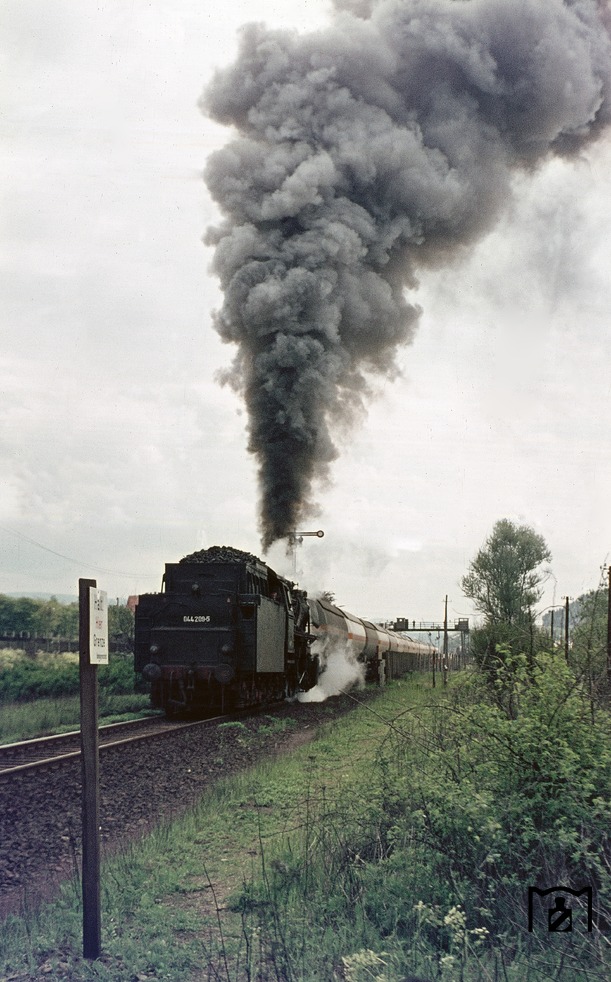

044 209 bei der Ausfahrt  mit Gdg 47964 aus dem Bahnhof Ellrich
http://www.eisenbahnstiftung.de/images/bildergalerie/12556.jpg

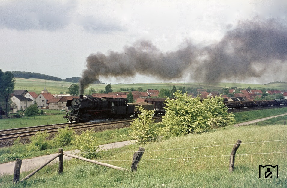

051 565 (mit Kabinentender)  vor Dg 45867 auf dem Weg nach Ellrich.
http://www.eisenbahnstiftung.de/images/bildergalerie/12557.jpg
