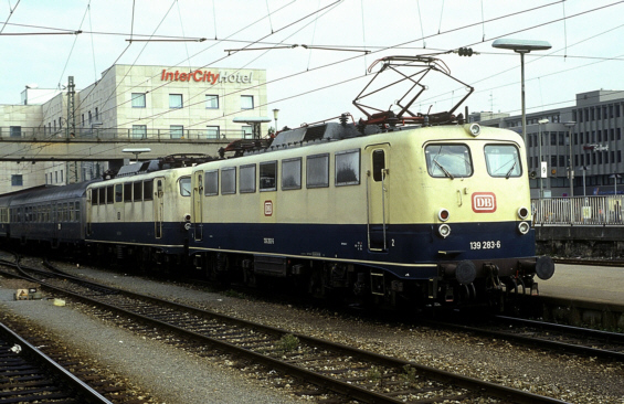

welche ältere Fleischmann 110 ist es denn? 110 283 ozeanblau-beige oder 110 222 blau? Beide wurden nämlich zu 139 umgebaut, und 139 283 lief m.W. auch in ozeanblau-beige ...
Die 139 283 in o/b:
http://www.lokfotos.de/fotos/1993/0820/19431.jpg
http://www.fr-strabbus-fan.de/DB_AG_139%20283-6%20Ulm070993.jpg
Die 139 283 in o/b:
