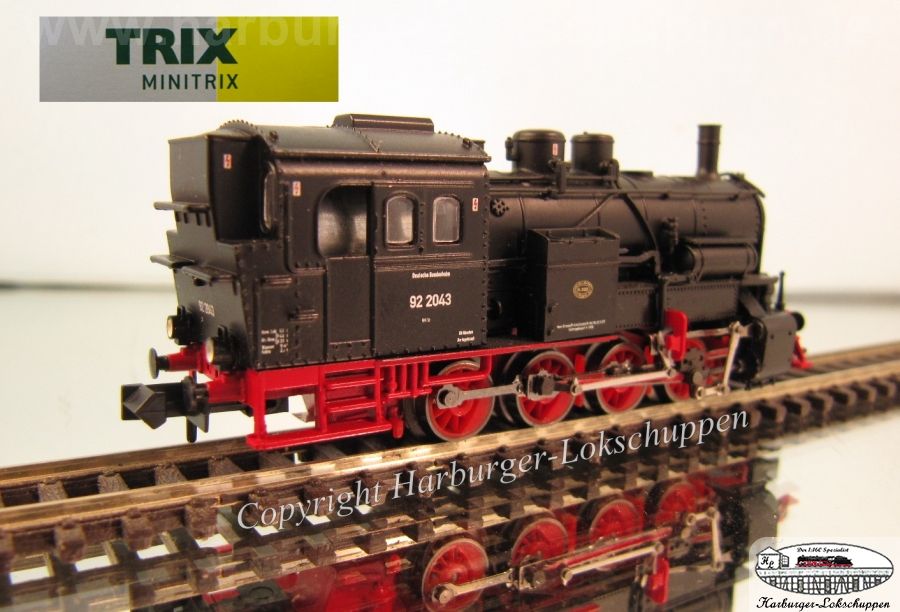

Hallo zusammen und frohe Ostern.
Noch vor Ostern wurde die neue Minitrix Dampflok BR 90.20 DB Epoche:3 ausgeliefert.
5 pol Motor mit Schwungmasse. Inkl. Digital Decoder Selextrix / DCC
Antrieb auf 4 achsen.
Komplette Neukonstruktion inkl Spitzenbeleuchtung mit LED Technik (Beleuchtungsplatine) mit der Fahrtrichtung wechselnd.
Kurz und bündig mein Eindruck:
Ich kann euch nur sagen, wer eine schöne Dampflok zum Rangieren sucht, wird mit dem Modell einfach nur glücklich. Spitzenmäßiges Fahrverhalten. Extrem langsame Fahreigenschaft (Kriechgang) möglich. Schnurrt vollkommen leise. Macht eigentlich den Verdacht wenn man es nicht wüsste, das es ein Faulhaber Motor wäre.
Die Spitzenbeleuchtung sieht Klasse aus, ein wunderschöne Glühlampen Farbe.
Bitte glaubt mir eine wirkliche Kaufempfehlung. UVP: 199,95 € ( Bei uns nur 174,95 €)
http://www.harburger-lokschuppen.ospan.de/product_info.php?products_id=88758
Die Modelle die wir bestellt haben fahren alle gleich gut. Gibt also auch wohl keine Qualitätsstreuung.

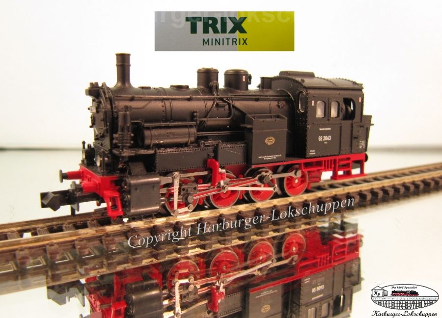

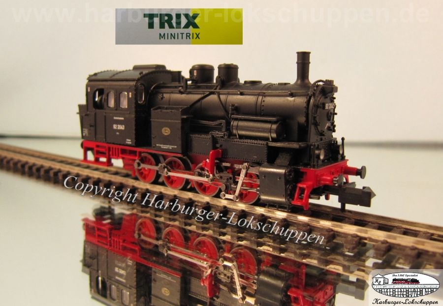

Hier nun mal 3 Fotos für euch.
Ingoformative Oster Grüße

Schönes Modell,
aber das Teil vorne mit der Rauchkammertür ist nicht richtig Befestigt.
