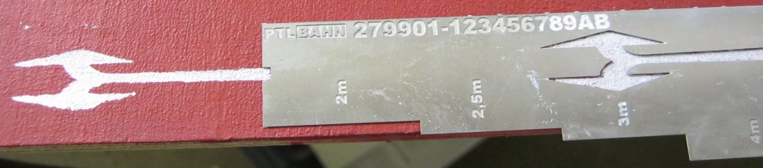

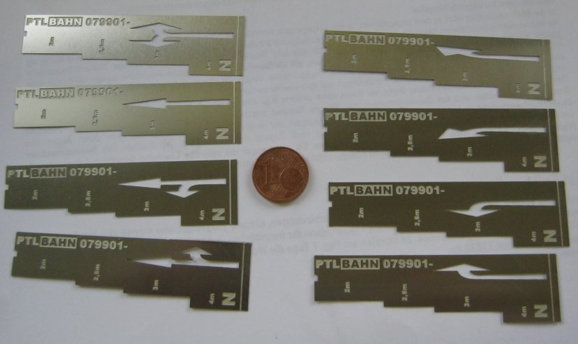

Ich habe bei den letzten Mustern mal Schablonen für Straßenmarkierungen getestet:
http://www.ptlbahn-shop.de/SV-N.jpg
Dies sind die 1.Muster für Pfeile in N
http://www.ptlbahn-shop.de/SV-H0.jpg
und hier der 1. Test der H0-Muster.
Die Schablone hat am Ende eine Marke um den Abstand der Pfeile ein zu halten und zur Mittellinie sind Abstufungen für unterschiedliche Straßenbreiten vorhanden damit die Pfeile weitgehend Mittig platziert werden können.
die Genaue Nutzungsanweisung muß noch geschrieben werden, und die 0-Serie könnte beim nächsten Auftrag mit zum Ätzen gehen wenn Interesse besteht.

Hi Pierre,
da hätte ich gern einen Satz.
Gruss Klaus
Gruss Klaus
