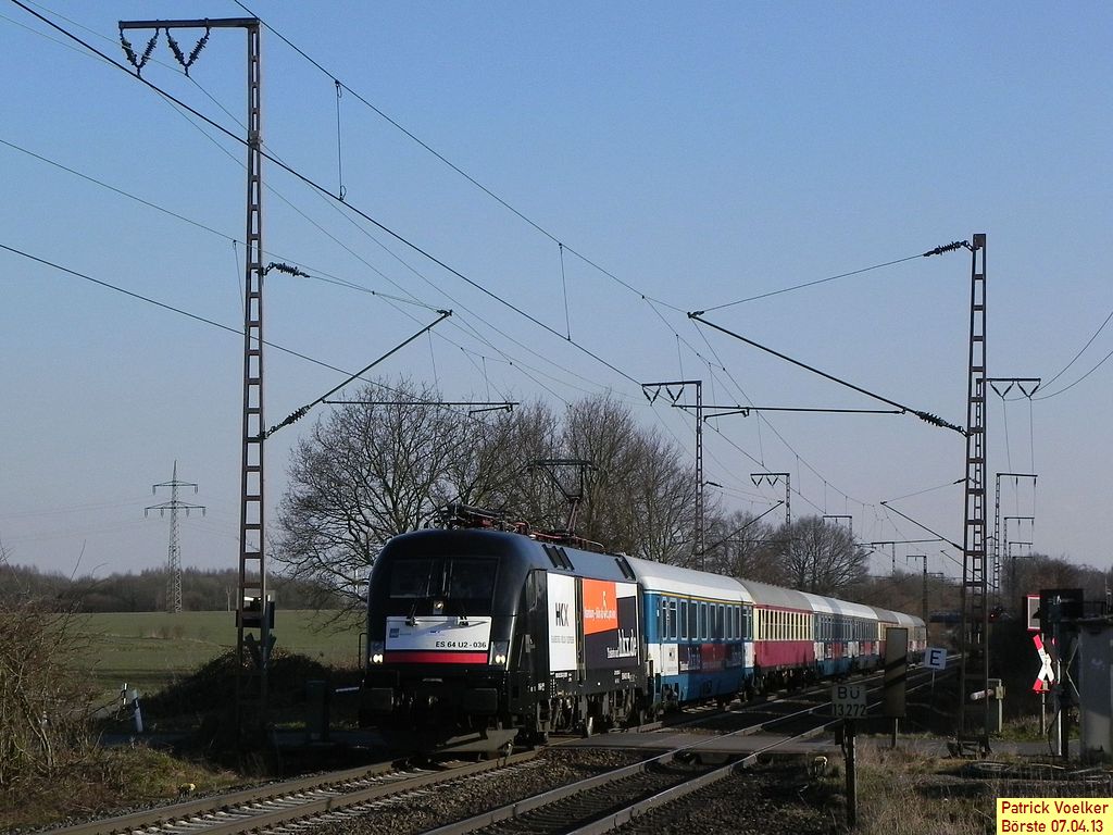

wir haben heute Nachmittag anläßlich des tiefergelegten HKX-Wagens von Fleischmann (s. http://www.1zu160.net/scripte/forum/forum_show.php?id=729344#aw24 ) zusammengesessen und palavert, wie man einen HKX im Modell nachbilden könnte bzw. welche Modelle dafür überhaupt brauchbar wären. Die Fleischmannmodelle des Taurus, des dreiteiliges Wagenset nebst Ergänzungswagen liefern eine vorbildnahe Zusammenstellung, wie das Bild http://www.abload.de/img/es64u2034klnstammheimosjr2.jpg von Fabian H. auf http://www.drehscheibe-foren.de/foren/read.php?4,5970817 zeigt. Eine konsequente Nachbildung im Modell mit dem zweiten Taurus dürfte in Bezug auf die Verkaufszahlen den Hersteller erfreuen.

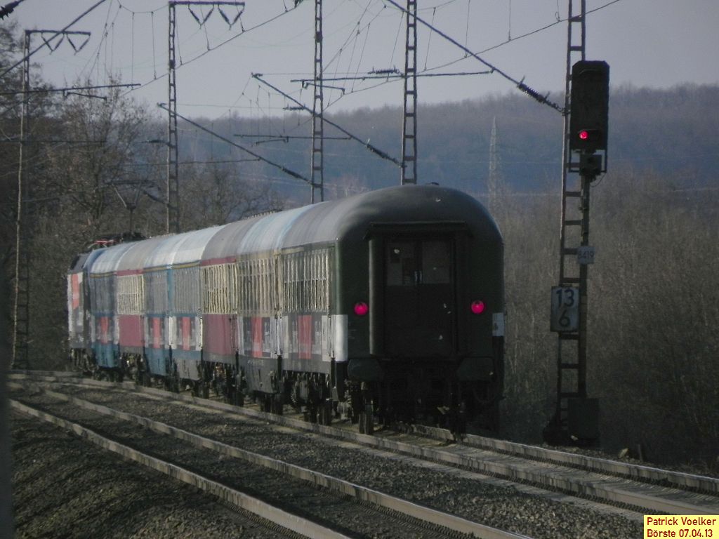

Allerdings geht es beim HKX selten dermaßen uniform zu. Häufiger sind bunte Reihungen wie z.B beim HKX 1805 in http://imageshack.us/a/img850/4781/11825xxmithkx1805am3520.jpg oder http://imageshack.us/a/img191/707/2182536182534mitdemhkx1.jpg (von "KOPLX" auf http://www.drehscheibe-foren.de/foren/read.php?4,6395205 ) oder auch auf http://farm9.staticflickr.com/8557/8703297860_4b0f276e77_z.jpg zu sehen. Bei dem farbenfrohen Potpourri mischen die Vorbilder der GFN-Wagen auch kräftig mit ( http://cdn.fotocommunity.com/images/Eisenbahn/...l-Syke-a30686775.jpg /HKX 1802 von Frederick L. auf http://www.fotocommunity.de/pc/pc/display/30686775 )
Es sind nicht immer zwei Lokomotiven am Zug, wie auf http://patrick.thwoditsch.de/drehscheibe/130407boerste03.jpg und http://patrick.thwoditsch.de/drehscheibe/130407boerste04.jpg (von P. Voelker auf http://www.drehscheibe-foren.de/foren/read.php?4,6360199 ) zu erkennen ist. Es geht auch kürzer ( http://farm4.staticflickr.com/3740/9406347299_1bf63147dc_b.jpg von "Hp00" auf http://www.drehscheibe-foren.de/foren/read.php?4,6509574 ). Von demselben Fotografen stammt das Bild des HKX18?0 http://farm9.staticflickr.com/8532/8576682307_9c207ef207_b.jpg (aus http://www.drehscheibe-foren.de/foren/read.php?4,6337458 ) mit der Kombination des GFN-Vorbildes mit einer NOB-Garnitur nebst Steuerwagen.
Die NOB-Garnitur ist auch Bestandteil eines HKX, den "JayBe" auf http://www.tuff-tuff-eisenbahn.de/aktuell/2013maerz/slides/182526_130402.jpg zeigt (aus http://www.drehscheibe-foren.de/foren/read.php?4,6352588 ). Dort ist auch der komplette Satz der Fleischmannmodelle als Vorbildaufnahme http://www.tuff-tuff-eisenbahn.de/aktuell/2013maerz/slides/182530_130401.jpg zu finden. Die einzelnen Wagen des HKX 1812 stellt "ES1989" auf http://www.drehscheibe-foren.de/foren/read.php?31,6494741 vor.
Nicht immer ist ein HKX-Taurus vorgespannt. Bei Lokausfall kommt auch mal ein "neutraler" MRCE-Taurus zum Zuge, wie "246er" am HKX 1800 ( http://www.drehscheibe-foren.de/foren/read.php?4,6315834 ) dokumentiert hat.
Wie diese Vielfalt zeigt, ist man für einen Modell-HKX nicht nur auf die Fleischmannmodelle beschränkt. Bei der Lok gibt es allerdings nicht viel Auswahl. Wenn man nicht umbauen möchte, bleiben nur der HKX-Taurus von GFN oder Hobbytrains "neutraler" MRCE-Bruder. Diese Ausführung steht von GFN noch aus. Im Forum wurden bereits entsprechende Umlackierungen von GFN-Modellen (z.B. auf Basis des MRCE/MWB-Taurus) vorgestellt.
