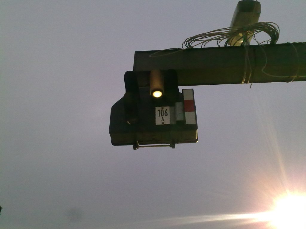

ich empfinde das Gelb als extrem unnatürlich.
http://www.bahnbilder.de/1024/gleissperrsignal-am-bahnhof-muehldorf--372122.jpg
http://www.bahnbilder.de/1024/fahrstrasse-am-gleissperrsignal-120-iat-447679.jpg
Gelb ist das nicht. Auf dem zweiten Bild lässt sich das mit der blauen Farbscheibe erahnen.
Dreck äh Patina lässt sich mit einem Edding herstellen, und wenn's zu hell ist, hilft ein Vorwiderstand. Das ist ja das schöne bei den Leuchtdioden: Die Farbe ändert sich nicht mit der Helligkeit.
Zwengelmann
ja, ich finde es auch unnatürlich und ein leichter Glühlampenstich ist nicht vergleichbar mit LED-Gelb
@Zwengelmann: Leider kann man ja einer weißen LED den blaustich nehmen, aber andersrum geht es nicht: Bei echten Signalen kann man das Glühlampenlicht eben mit einer blauen Scheibe entfärben, aber bei den monochromatischen knallgelben LED geht das ja leider nicht
Habs mal probiert, selbst durch blaues Plastik leuchten sie gelb.
