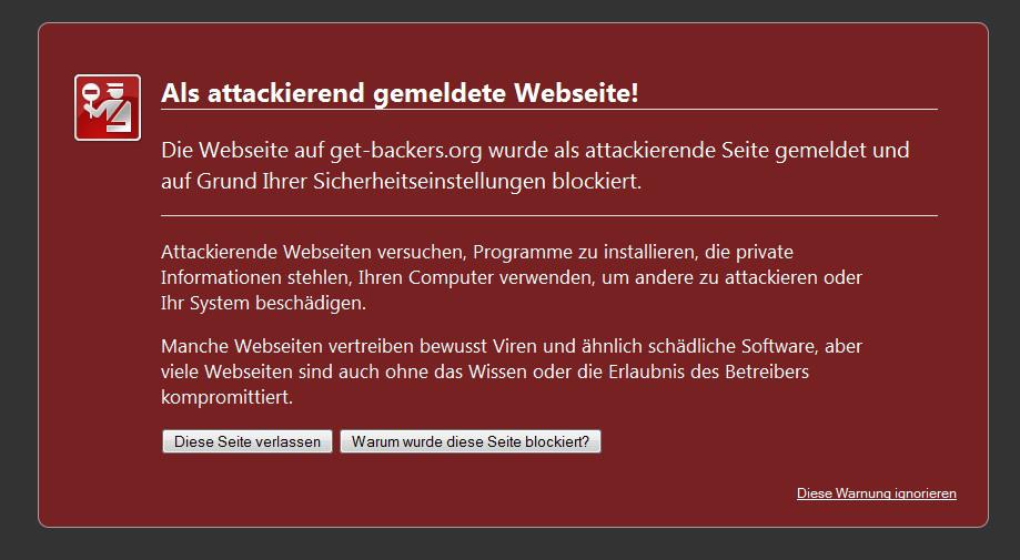

dann bring mal deine Schutzsoftware auf den neusten Stand.
Danach kommt dann nämlich das:
http://666kb.com/i/ceqywhfktd452frjo.jpg
Warum die Meldung kommt ist hier beschrieben: http://safebrowsing.clients.google.com/safebro...au-N-Gleisbau-N.html
