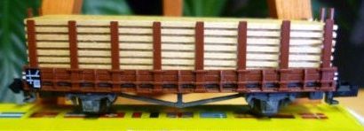

ich hatte mich auch einmal mit dem Thema beschäftigt, ist aber schon ziemlich lange her.
Ich wollte damals einen "stimmigen" Länderbahn-Rungenwagen mit spitzem Sprengwerk und 8 Rungen je Seite haben und bin letztendlich über diesen uralten Trix-Wagen gestolpert, der sich als Rungenwagen der Verbandsbauart A 4 bzw. später als R Stuttgart, wie ich finde, ziemlich gut macht:
http://www.leipzig-projekt.de/NDBPics/Minitrix/51-3237-00.jpg
Auf Spurweite-n wird er sogar als DRG-Version geführt.
Hier noch die Zeichnung des "Originals":
http://zander-heba.eshop.t-online.de/WebRoot/St.../5009/DB24/A_4_2.jpg
Von Roco gab es ihn auch als Wagen mit Bremserhaus. Ob der jetzt in den Hauptabmessungen bis aufs letzte stimmt, habe ich nicht überprüft. Aber der optische Eindruck war für mich ähnlich genug, um ihn einzusetzen.
Oder bin ich bzw. das Modell völlig daneben?

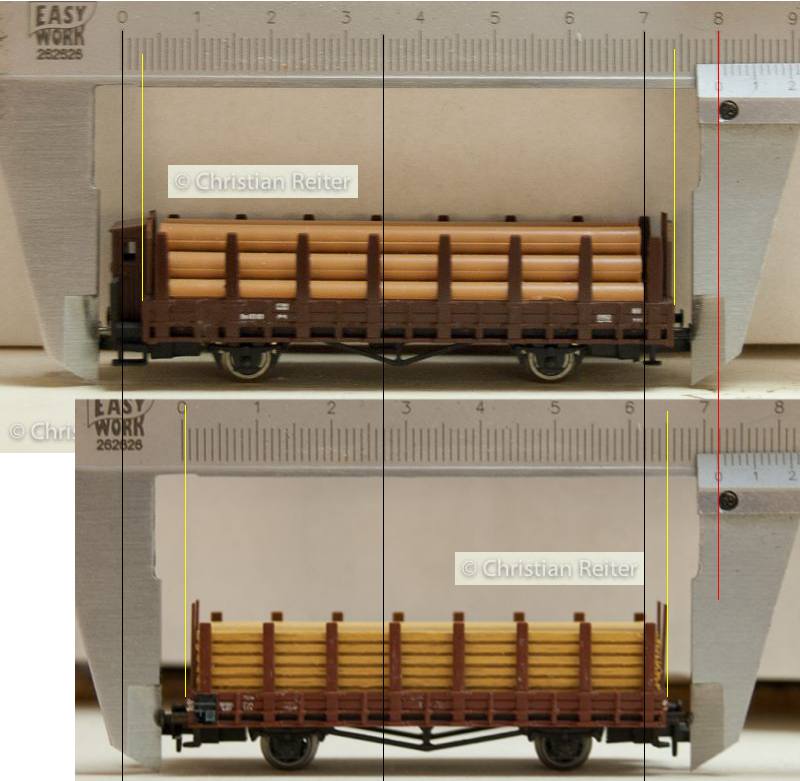

Kai F. Lahmann - 28.03.13 15:04
Naja, das Ding ist mal eben 8 mm zu kurz - eh, zu lang; wodurch die Rungen viel zu weit auseinander stehen. Damit ist er freilich schon der beste am Markt .png)

Hallo Kai,
ich meine sogar, das Exemplar, welches Chris da verlinkt hat, soll angeblich relativ gut einen R 10 nachbilden. Das müsste man mal mit der entsprechenden Vorbildzeichnung vergleichen. Es gab nämlich bei Trix bald nach der Schiebetrix-Ära für kurze Zeit ein etwas anderes Rungenwagenmodell mit einem Metalluntergestell. Leider wurde es dann irgendwann aus mir unbekannten Gründen durch ein Fantasiemodell ersetzt.

Kai F. Lahmann - 28.03.13 15:28
Unterscheidet sich das Ding in den Maßen von dem späteren Roco-R10?
Hallo Kai,
das kann ich Dir auch nicht sagen - das müsste jemand sagen, der sich mit beiden Wagen beschäftigt hat.
Meine "Weisheiten" wegen dem Trixwagen habe ich bislang auch nur vom Hörensagen..png)
Reinhard R.,Landshut - 28.03.13 16:09
HalloThomas und Kai,
Das ist interessant! Bei Ralf Vollmer ist ein recht großes Bild zu finden (drauf klicken):
http://ralfvolmer.ra.funpic.de/modellbahn_spur_n/bilder/Mtx_3235_big.jpg
Der entspricht definitiv nicht dem Roco-Wagen, wer hat das Modell und checkt die Maße???
Grüße Reinhard

Hallo Reinhard,
das müsste der ominöse Wagen sein. Da sieht man auch gleich das Problem bei dem Modell. Der Wagen ist für ein Modell der sechziger Jahre vom "Wagenkasten" her relativ filigran und meistens sollen bei diesen Modellen eine oder mehrere Rungen abgebrochen sein. Ein einwandfreies Exemplar auf einer Börse oder in der Bucht zu finden, soll sehr schwierig sein.
Kai F. Lahmann - 28.03.13 16:39
Zur Not hat man einen Ro 10 ;)
Minitrix 3235 LüP 74mm, trotz Stummelpüffer: http://www.modellbahn-spur-n.de/mgdetail.php?nr=17221 .

Kai F. Lahmann - 28.03.13 17:22
Is natürlich zu *lang* - 72mm mit anständige Pufferlänge wäre richtig. Die "Puffer" nenne ich "Püffelchen", weil die keine 2mm haben ;)
Hallo allerseits,
interessant ist, dass ich jetzt gerade beim Googeln bei einem Second-Hand-Händler eine andere Angabe zur Länge über Puffer gefunden habe. Dort sind beim Exemplar mit der Artikelnummer 3237 nämlich 68 mm angegeben?!?! ( http://www.toms-hobby-world.de/minitrix-51-323...beladung-p-1551.html )
Nur der Ordnung halber der Hinweis : Ich bin nicht mit dem Händler verwandt, kenne den Händler nicht, habe keine Erfahrungen mit der Firma und habe auch sonst keine Vorteile.

ich habe nachgemessen:
1.) der MTX-Wagen hat mit auf korrekte Länge ausgetauschten Puffern von Thomschke eine LüP von
knapp 72 mm (siehe erstes Bild), das entspricht 11.500 mm.
2.) der Roco-Wagen mit Bremserhaus, der den gleichen Wagenkasten besitzt und auch ein "spitzes"
Sprengwerk hat, hat eine LüP von knapp 80 mm (siehe zweites Bild), das sind 12.800 mm
Die Zeichnung in #6 sagt für den Wagen eine LüP von 11.500 mm - passt also perfekt.
Die Verbandsbauart sagt für den Wagen mit Brh eine LüP von 12.500 aus, das wären 78,125 mm in N - damit wäre das Modell 1,5 mm zu lang.
Die Austauschbauart wäre jedoch diese 12.800 mm lang, das würde passen; der Wagen bräuchte jedoch ein anderes Sprengwerk und die Bordwand müsste etwas höher sein.
Für mich persönlich fallen diese 1,5 mm "zu lang" nicht wirklich auf, der Gesamteindruck ist stimmig.

habe dann doch mit Christian Reiters Bilder gespielt (ich hoffe, das geht so in Ordnung).
Oben: Roco, unten MTX: http://666kb.com/i/ccs0tv9tx1zgwetcc.jpg .
"Vermessung" der Wagenkasten:
Roco: 74.0 - 2.8 = 71.2 ~ 11400mm, k.A. - wer?
MTX: 65.0 - 0.4 = 64.6 ~ 10340mm ~ 10350mm also OK für Preußisch + A4.
MTX falsch: Sprengwerk (zu lang). Ep I + II: Puffer. (Und für Ep I + II würden m i r eben das Fehlen der Details wie Zurr-ösen + Entwässerungsschlitzen stören.
Ein Roco mit trapezförmiges Sprengwerk könnte (trotz zur Hälfte fehlende Rangierertritte) und laut wiki 2 fehlenden Rungen ( http://de.wikipedia.org/wiki/Austauschbauart#Rungenwagen ) empfehlenswert sein?

nach fast zwei Jahren ist mir nun das Uralt-Modell Minitrix 3235 in die Hände gefallen - jener Wagen aus den 60ern, der einem Rungenwagen der Verbandsbauart recht nahe kommt; siehe angehängtes Foto sowie zum Vergleich die Skizze unter www.modellbahnfrokler.de/archiv/100/05-r/html/100-102-r10.html
Und ich muss sagen: ich finde den Wagen toll. Sicher könnte das Sprenwerk filligraner sein, oder der Wagen eine korrekte Beschriftung haben, aber ... hey, 50 Jahre!! Eingereit in einen gemischten Güterzug ist das Modell tatsächlich ein Hingucker.
Steve
