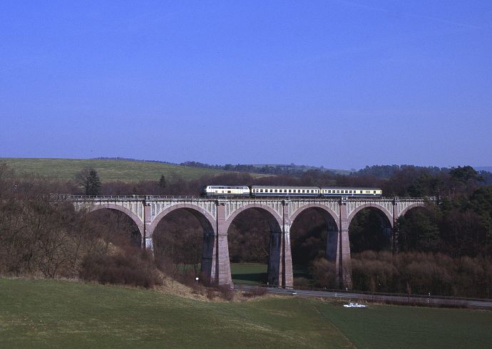

Speziell der Zug mit den beiden Waggons auf dem Viadukt gefällt mir sehr gut.
Da muss ich jetzt nur die Bezeichnungen, Bestellnummern und einen Händler mit Lagerbestand suchen. Aber zumindest weiß ich jetzt was ich genau will.
