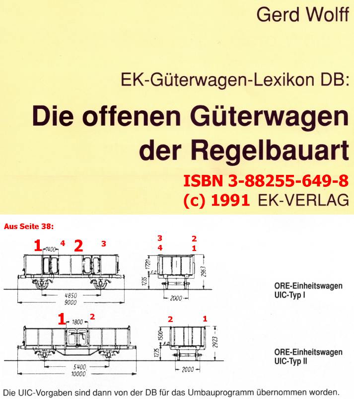

das ist ein auf NS (Niederländische Spoorwegen) getrimmter deutscher Omm 54, der eine gewisse Ähnlichkeit mit dem UIC1 offenen Güterwagen hat.
Nach der mir bekannten Modellpolitik von Arnold hat man vermutlich die NS- Besonderheiten ignoriert und so (fast) ein Phantasiewagen produziert.
Quintessenz: UIC1 Wagen gabs bei der NS und DB, ob das Modell eine gute Nachbildung des UIC1- Wagens ist, kann nur spekuliert werden.

Hi Klaus,
UIC2: 2 Öffnungen,
UIC1: 4 Öffnungen (SNCF und NS / NS ORE ?3?)
oder irre ich mich jetzt gewaltig?

Kai F. Lahmann - 14.02.13 02:42
@2: Andersrum. Man konnte sich damals nicht auf eine Grundform einigen, so dass zwei UIC-Typen standardisiert wurden. Einer entsprach französicher Tradition (Typ 1, im Grunde ein weiterentwickelter OCEM 29) mit je Seite zwei Türpaaren und relativ geringer Länge; der andere deutscher Tradition (Typ 2, im Grunde eine Weiterentwicklung des Omm 52) mit etwas größerer Länge und nur einem Türpaar pro Seite. Durch unterschiedliche Höhe haben beide Wagen aber exakt das gleiche Volumen.
Nun beschafften SNCF, SNCB, NS und Saarbahn den Typ 1; DB, DSB, ÖBB, SBB und FS den Typ 2. Später folgten Typ-2-Wagen (oder zumindest sehr ähnliches) auch bei diversen Bahnen Osteuropas und auch SNCF und SNCB knickten irgendwann ein; in Belgien noch mit einem Zwischentyp (gab es mit falschem Radstand früher bei Arnold, da gehören 6m drunter), der die Länge des Typ 2 mit dem Erscheinungsbild des Typ 1 verbindet. Einzig von der NS (ansonsten wirklich von jeder Bahn von Norwegen bis Spanien [letztere mit gebuckelten Wänden]) hab ich noch nie einen Typ 2 oder einen diesem ähnelnden Wagen gesehen…
Überhaupt der Achsstand… Eigentlich hat der UIC-Typ 2 einen Achsstand von 5,4m. Eigentlich - es gibt nämlich ein ganzes Rudel von Bauarten mit 6m (alleine die DB hatte deren vier (darunter der einzige noch heute existierende, Es 027). Und einem davon entspricht dann auch das Arnold-Modell; konkret dem Omm 44 (später E 034, ganz zum Schluss auch noch Eo 014), denn die anderen drei haben einen Außenrahmen. Allerdings leugnet das Modell sein Wesen und wird ausschließlich als 5,4m-Wagen vermarktet (dabei ist es viel spannender als diese zum Erbrechen erschlagene Form)…

Omm 44 sind's. Omm 54 sind was anderes (5,4m Achsstand mit umgebauten Gleitlagerradsätzen) und existierte nur etwa 5 Jahre.
Hallo ihr
also; allenfalls hatte ich in meinem #2 dies gemeint: http://666kb.com/i/cbkb5a6yahoox0ob0.jpg .
