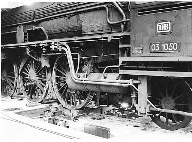

Eisenbahner1983 - 28.12.12 14:29
werde erst einmal nur den SB Antrieb verbauen.
Wo bekomme ich so wie oben auf den Bildern gezeigt Messinggewichte her?
Des weiteren suche ich Originalbilder oder HO Modell Bilder der 03 1050 Stromlinie um zu sehen welche Anschriften ich brauche. Die Loknummern sind klar, nur Fabrikschild rbd usw. Wollte ich mir von Kuswa anfertigen lassen. Hat da jemand was?

Eisenbahner1983 - 28.12.12 15:10
Danke Werner,
Also wäre das Fabrikschild Krupp und nicht Borsig ...
Hallo Björn,
laut www.revisionsdaten.de war Hagen Eck auch das Bw zwischen 1941 und 1944.
Was Du brauchst, wären m.W. Schilder mit silberfarbenen Spitzziffern:
+ 3x Loknummer 03 1050 (ob mit oder ohne Rand ist mir nicht ganz klar)
+ 2x Bw Hagen Eck (genaue Schreibweise? Keine Ahnung, da ist vieles möglich)
+ 2x "RBD Wuppertal" (evtl. mit Punkt hinter RBD?)
+ 2x S36.18, über der 18 mit Profilüberschreitungs-Dreieck und Balken drüber.
Für die genaue Detailklärung (Schreibweisen) hälfen wohl nur Vorbildfotos.

Nachtrag zu meinem Beitrag 12: Ich habe mal nach dem Schildersatz gesucht und bin bei lokschilder.info fast fündig geworden: Zumindest ein Schildersatz zu 03 1051 ist zu finden, wobei BD und Bw-Schild kaum aus der Reichsbahnzeit stammen, Loknummer und Gattungszeichen vermutlich aber schon:
http://www.lokschilder.info/Galeriebilder/1945/031051GAlSmR_Satz.jpg
Und auch 03 1050 hat wohl Nummernschilder mit Rand gehabt, wie auf dem Foto von 1960 bei www.eisenbahnstiftung.de zu erkennen ist:
http://www.eisenbahnstiftung.de/images/bildergalerie/5727.jpg
Damit bleibt m.E. nur offen, wie Du Bw- und Direktionsschild ausführen lässt; für mich wäre "RBD Wuppertal" / "Bw Hagen-Eck" am wahrscheinlichsten, möglich wäre aber auch z.B. "RBD. Wuppertal" / "Bw Hagen=Eckesey".
Eisenbahner1983 - 28.12.12 17:29
Moin Udo,
Gerd stellt mir den passenden Schilder Satz zusammen. Nun noch den SB Antrieb rein. Dann ist sie schick. Am Tender waren ja keine erhabenen pleitegeier oder, würden dann ja Anreiber genügen ?
Wie sieht es mit der Front aus? Nackt oder mit Adler erhaben versehen? Oder war das nur bei der verkleideten 01 der Fall? Die 03 hatte doch vorn keinen oder?

Hallo Björn,
mit dem Adler liegst Du richtig, die 03.10 wurden ja etwas später geliefert als die 01.10 und haben daher keine erhabenen Adler bekommen. Die Tender trugen Abziehbilder, die Front blieb ganz adlerfrei.
