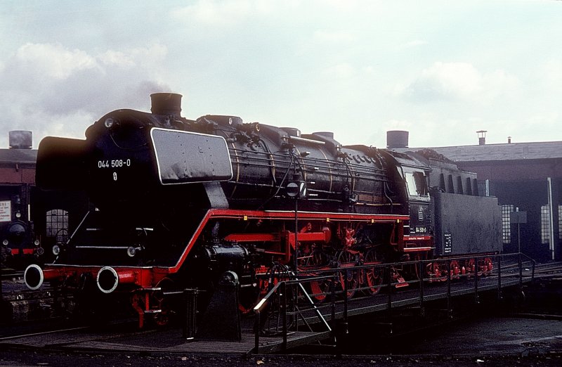

die 044 508 war eine der letzten DB-Loks der Baureihe 44. Sie lief bis zu ihrer Ausmusterung 1976 mit Schürzen und beendete ihre Karierre im Ruhrgebiet.
http://de.academic.ru/pictures/dewiki/66/Baurei...r_Hbf_80er_Jahre.jpg
http://www.bahnbilder.de/bilder/br-44-44-drg-dr-db-043--044-db-287193.jpg
Gerade für die Epoche IV waren Loks der Baureihe 44 mit Schürzen eher untypisch. In der Überzahl wareb Loks ohne Schürzen.
