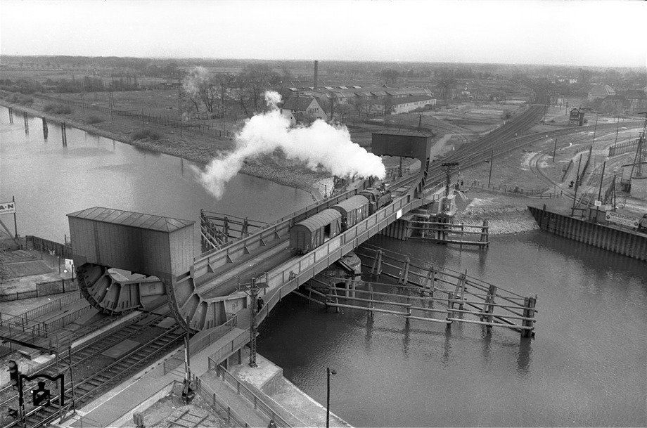

Hier ein Foto eines kurzen Zuges, allerdings aus Oldenburg:
http://www.eisenbahnstiftung.de/images/bildergalerie/1973.jpg
