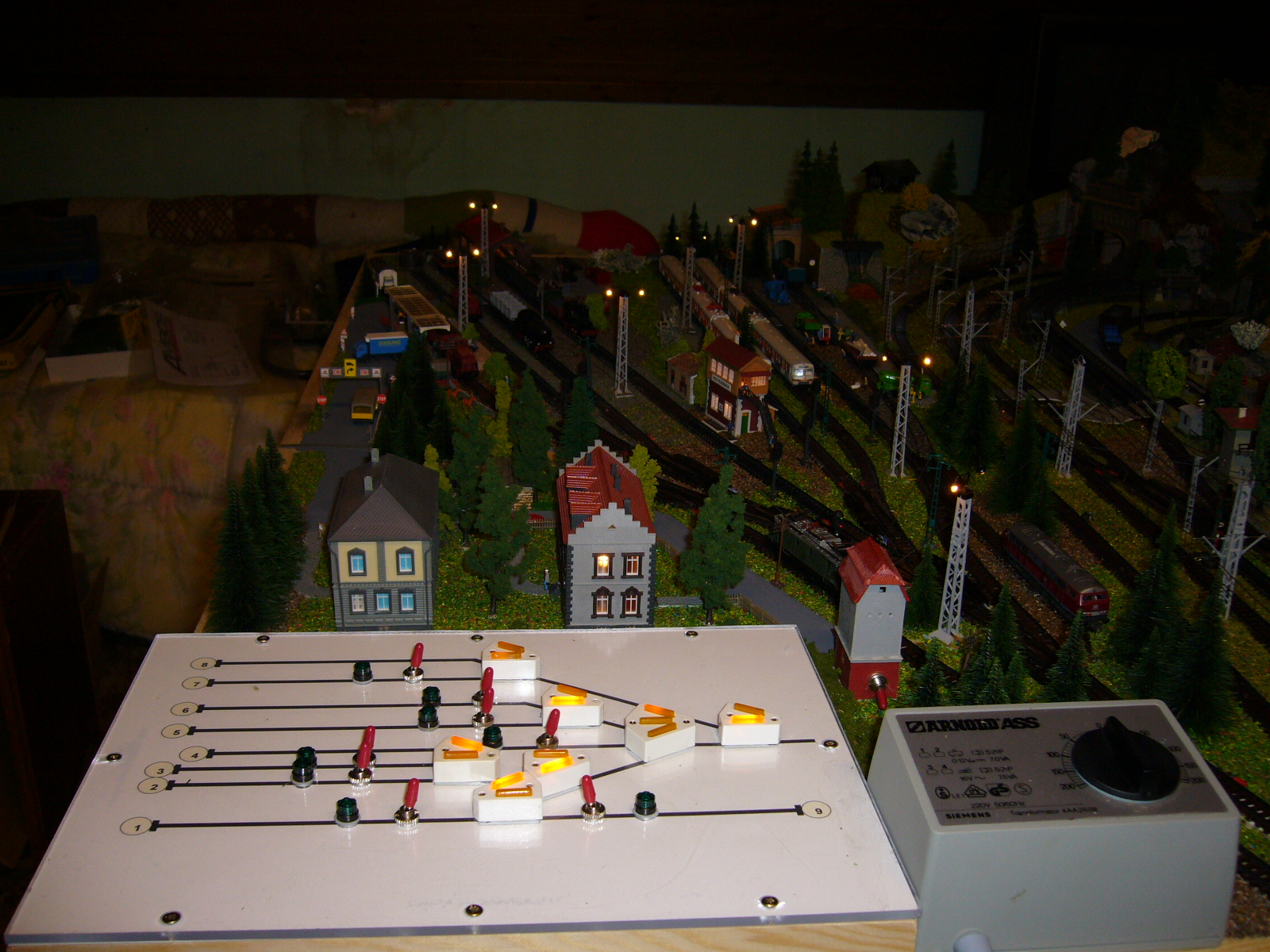

Anbei Stellpult für meinen kleinen Rangierbahnhof.
http://www.qpic.ws/images/p1010844wlw.jpg
LG Lothar
