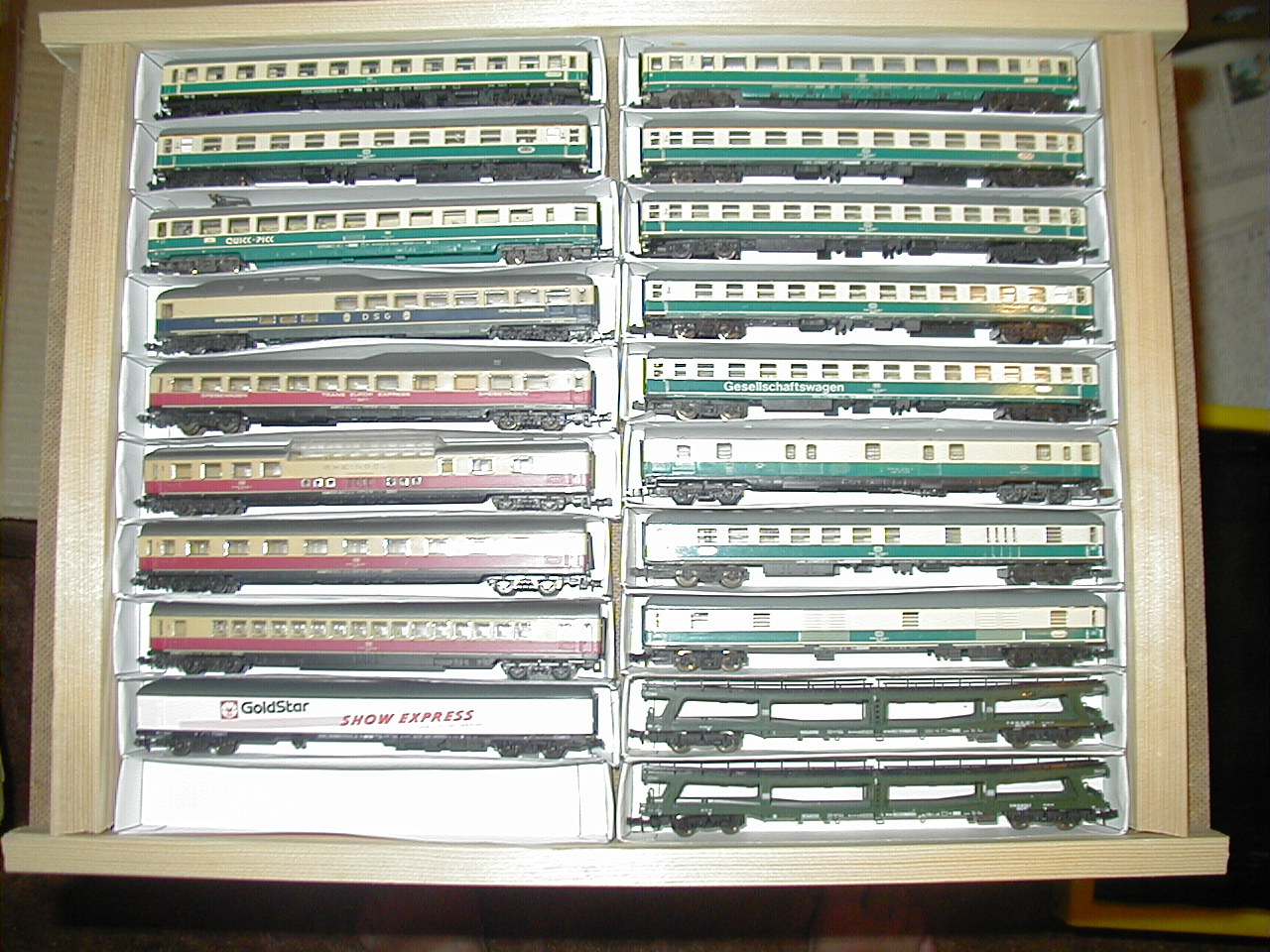

Ich habe diese Tabletts:
http://www.ptlbahn-shop.de/pic/roll/P9200672.JPG
gebaut und Faltschachteln aus Karteikarten Neutral dazu.
Das Tablett hat die Grundfläche einer Klappbox und seitlich unten 2 Leisten die in die seitlichen Rillen greifen.
Damit ist der Stapel auch ohne Klappbox umwerfsicher und mit einem Deckel und Spanngurt kann ich ihn auch ohne Klappbox bequem transportieren.
Die Randleisten sind in Höhe und Stärke dem Innhalt angepasst (Automodelle, Wagen oder Loks)
Bei Loks habe ich teilweise die Originaltiefziehteile der Verpackung stats den Faltschachteln verwendet.
Auch wenn das Aus- und Einpacken etwas zeitaufwendig ist, transportiere ich alles in den Original- oder entsprechenden Ersatzverpackungen.
Grüße Andreas
