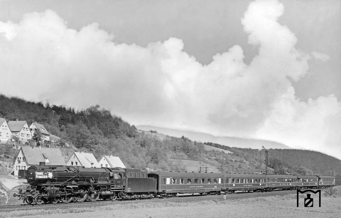

Moin Georg,
deine Schürzenwagen spielen wie auch deine beiden B4üe-28 vor der Klassenreform und der Einführung des DB-Kekses. Den Schriftzug "DEUTSCHE BUNDESBAHN" hatten nur die Schürzenwagen und die Packwagen, alle anderen blauen Wagen trugen an der Seite "DB".
Die blauen Schürzenwagen liefen in der Regel im Rheingold-Express/Rhein-Pfeil/Loreley-Express. Die Züge waren nicht immer artenrein zusammengestellt. Bildbeispiele:
Bellingrodt-Foto des F22 bei Heigenbrücken 1954 (S. 115 oben in [1]):
01 130
AB4üwe-38/51 (Schürzenwagen MTX 15739-01/-02/-11/-12)
WR4ü-39 (Schürzenspeisewagen MTX 91045 oder aus Set MTX 13727)
AB4üe-36/52 (35er GFN 8850)
AB4üe-28 (28er aus Set MTX 13707)

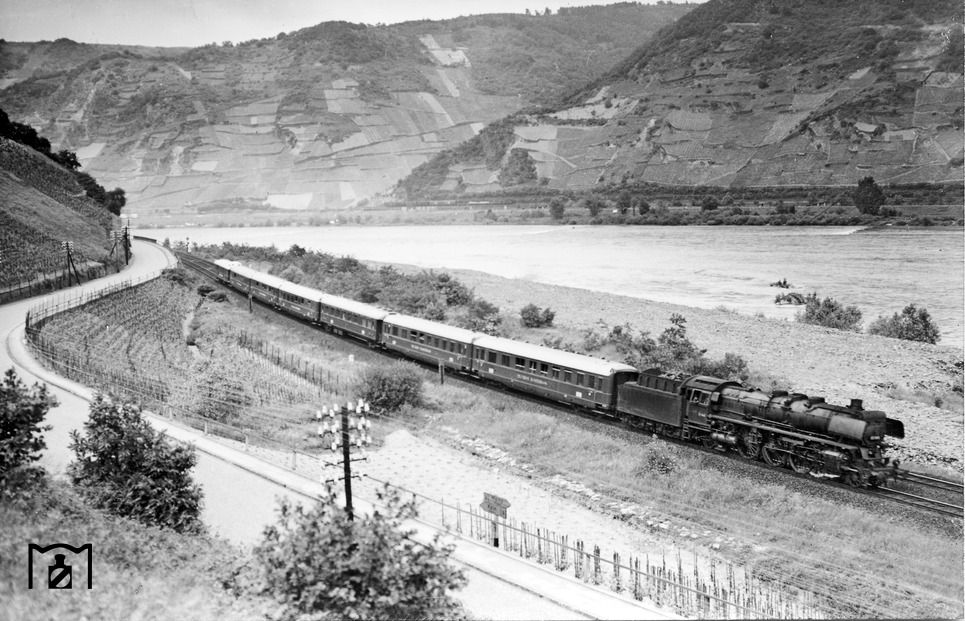

Och, da lässt sich durchaus etwas finden. Ein CIWL-WR ist z.B. auf folgenden Bildern zu erkennen:
- Bellingrodt-Foto des F164 bei Bacharach am 03.Juni 1951 (S. 52 in [2] oder in geringer Qualität
online auf http://www.eisenbahnstiftung.de/images/bildergalerie/7673.jpg )
03 1060
2 x ABC4üwe-39/51 (Schürzenwagen MTX 15739-04/-05/-06)
WR-CIWL (Arnold 3907)
3 x ABC4üwe-39/51 (Schürzenwagen MTX 15739-04/-05/-06)
Pw4üe-37/51 (GFN 8853)
- Bellingrodt-Foto des zwischen Köln und Mainz vereinigt laufenden F10/F22 bei Niederheimbach
am 20. April 1953 (S. 56/57 in [2])
03 1001
Pw4üe-37/52 oder Pw4üe-38/51bzw./-53 (blauer Schürzengepäckwagen, kein N-Modell)
2 x AB4üe-28 (28er aus Set MTX 13707)
Folgende Bilder zeigen den CIWL-WR sehr gut:
- Rheingold bei Bacharach (S.45 in [3])
- Bellingrodt-Foto des Rheingold in Koblenz am 22. Sept.52 (S. 40 in [4] oder S. 72 in [5])
03 1060
03 1001
