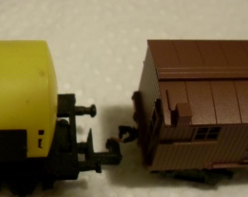

Eine sehr elegante Lösung zur Fernüberwachung des Entkuppelpunktes ist mitr gerade eingefallen. Man stelle an der Position ein Fernsprecherhäushen auf in dem sich eine Reflexlichtschranke befindet. Der Ausgang geht an eine LED im Stellpult. Sowie die LED aus oder an geht, je nach Schaltung, weiß ich die Lücke zwischen den Wagen befindet sich über dem Magneten. Die Lichtschranke muß dazu hochgenug angebracht werden, damit die Kupplung das Ergebnis nicht beeinflußt.
Gruß Gerd
Hallo in Deutschland
Ich weiss nicht wo ist das Problem?
Ich fahre seit Ewigkeit mit ex Kadee MT Kupplungen.
Kostet 3 Paar 6.45 Dollar
Dapol pro Wagen 4 Euro oder?
Bastleln müssen und sollen wir auch.
Aber was MT-bietet? Unschlagbar......
Bachmann macht auch so ähnliches ohne Federmontage, und hat wunderschöne
kleine Magnete dazu ( Bei Old Pullman gekauft) Super...
Au meine kleine HOe Anlage fahre ich mit MT disese Rangier-Spass ist unbezahlbar.
US N Finesclaler fahren sogar mit Z MT Kupplungen.
Hier meine Bilder.....
viele Grüsse aus der Schweiz
Attila

Hier jetzt mal ein Vergleichsbild Standard N-Kupplung zur MTL Kupplung, das Teil mit der MTL Kupplung ist eine Kupplungslehre zur Kontrolle.
Arne
Die von 4-4-0 zu diesem Beitrag angefügten Bilder können nur von registrierten Usern gesehen werden - Login

so nebeneinander sieht man erst wie riesig die Standardkupplung ist und ohne Puffer fällt das halt auf

sagt mal, funktioniert bei Euch das Vorentkuppeln mit der Dapol-Kupplung?
Ich habe einige Testfahrten dazu durchgeführt. Aufbau: Gerade Kato Gleise, dazwischen ein Kato-Entkupplungsgleis mit einem Magneten. Lok mit Wagen fährt auf das Gleis, alles wird ordnungsgemäß entkuppelt. Ich setze eine Stück zurück und fahre langsam an den Wagen ran und drücke ihn vom Kupplungsgleis, sowie der Magnet weg ist, ist alles wieder bombenfest verkuppelt. Bei der MTL-Kupplung passiert das nicht.
hier nochmal Bilder der Normkupplung und einer kleinen MTL
http://666kb.com/i/cmmywlxu7l9b0lduv.jpg
und hier MTL zu MTL
http://666kb.com/i/cmmyyko9vom6of4o7.jpg
