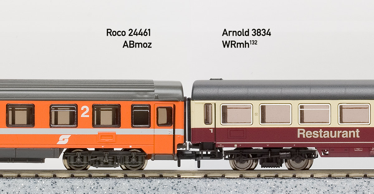

Hallo Georg,
meine Erfahrung mit Roco Eurofimas und Arnold Speisewagen sind sehr zufriedenstellend, sprich die Höhen stimmen sehr genau. Die Mtx dürften eine Spur höher liegen.
http://lupomat.de/bahn/zugbildung/rc-ar_hoehenvergleich.jpg
PS: Such mal nach Höhenunterschied hier im Forum, es gibt sehr viele Kombinationen als Bildvergleiche.

Hallo CarsteN,
wenn Roco und Arnold beide so gut harmonieren (wie auf dem Bild zu sehen), dann ist also Arnold relativ zu Mtx genau so niedrig wir Roco.
--> Somit: mischen von Mtx und Arnold ist mit Höhenunterschieden verbunden.
Danke für die Info.
Danke für die Info.
