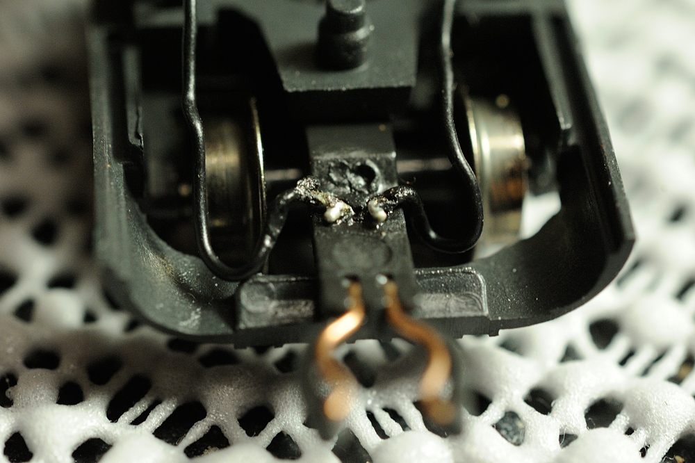

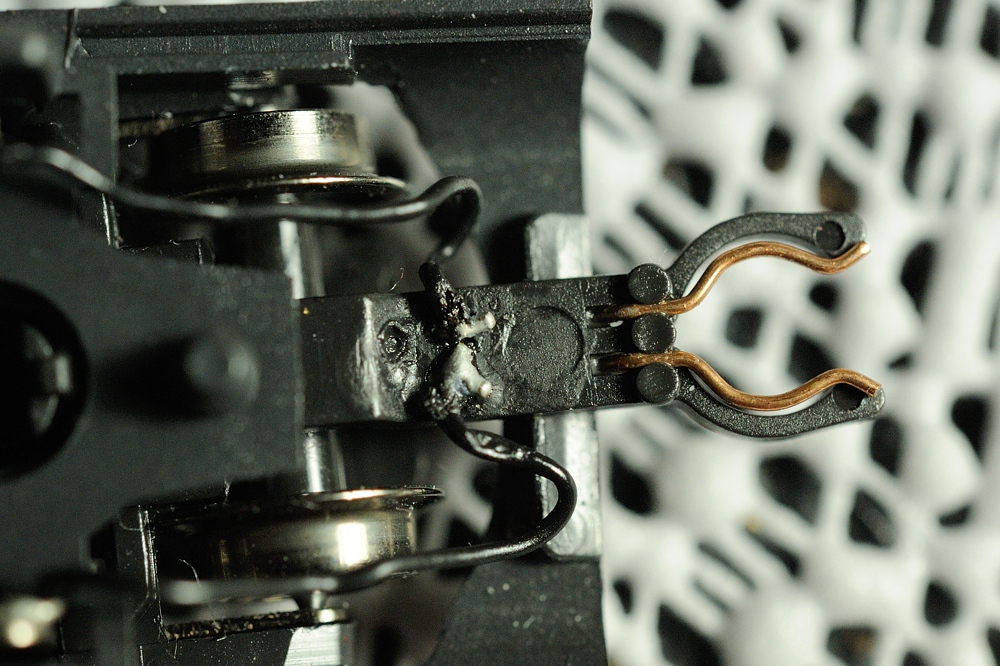

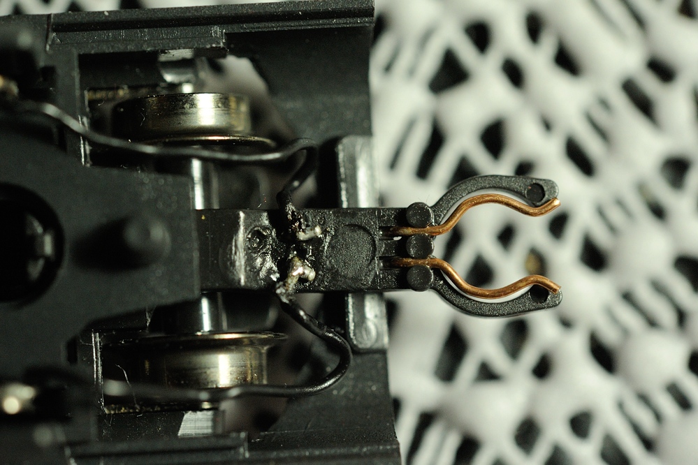

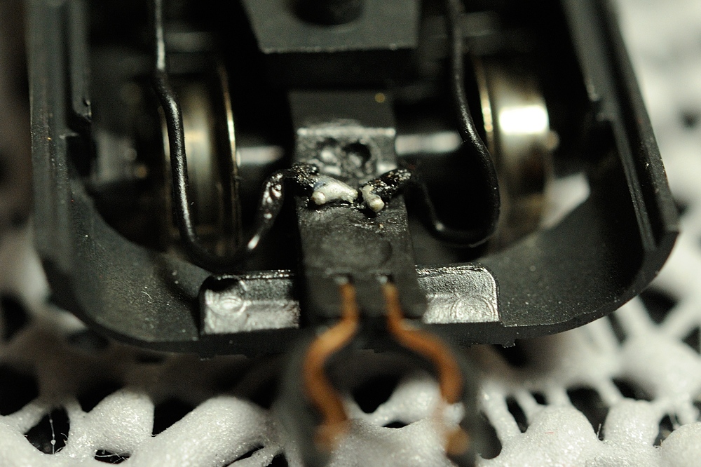

in meinem zweiten Beitrag zu dem neuen BR601 möchte ich über besondere (Qualitäts-)Probleme bei meinem Modell berichten:
1.
Der erste Wagen und der Motorwagen haben eine leitfähige Kupplung zur besseren Stromabnahme der Lok. Die Drähte im Wagen waren so schlampig angelötet, dass beim Einhängen der Kupplung sich die Lötstellen berühren und einen Kurzschluss verursachten.

Ich folgere aus diesen Punkten, dass keine (ernstzunehmende) Endkontrolle stattfindet. Und ich ärgere mich, dass ich beim Händler nur den Motorwagen Probe gefahren habe.
Die Punkte 1 bis 3 habe ich selbst behoben, dafür ging der letzte Samstag drauf. Es war nicht ganz einfach, die Ursachen bei dem mir gänzlich unbekannten Modell zu ergründen. Die Alternative, es zur Mängelbehebung zurück zu bringen (und dann erneut zu warten und zu hoffen), schmeckte mir erst recht nicht.

Dafür hat mich dieser Fehler hier auch erwischt:
Zitat - Antwort-Nr.: | Name: AnTic
1.
Bei mir war der Kurzschluss sporadischer Natur. Der Zug fuhr manchmal zehn Minuten bis meine MS2 wg. Kurzschluss abschaltete, manchmal aber auch nur eine Minute.
Die Lötung am Wagen mit der leitenden Kupplung ist so schlampig gemacht, das muss derjenige der das Teil gelötet hat einfach gesehen haben:
http://www.pixelschubla.de/diverses/technik/flm_loetung_1.jpg
http://www.pixelschubla.de/diverses/technik/flm_loetung_2.jpg
Ich wollte an der Stelle nicht zusätzlich allzuviel rumbrutzeln und habe nur kurz den Draht mit dem bestehenden Lot zurückgezogen. Jetzt vertraue ich dem Kontaktabstand:
http://www.pixelschubla.de/diverses/technik/nachgeloetet_1.jpg
http://www.pixelschubla.de/diverses/technik/nachgeloetet_2.jpg

Hallo Reiner #56,
eventuell solltest Du noch mit einem Tröpfchen Lack die Lötstellen isolieren, damit "wirklich nichts mehr" passieren kann
Ich habe es eigentlich probiert und etwas an den Kupplungskontakten "gewackelt". Das Spiel reicht eigentlich nicht aus, dass sie sich jetzt berühren können.
Aber gute Idee! Wenn das doch nochmal auftritt werde ich einen Tropfen Kleber (Bondic ; lichthärtend) zwischen die beiden Stellen setzen und aushärten.
