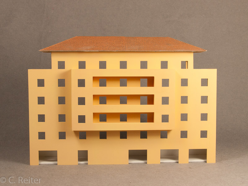

Bonjour Gerhard,
ich habe auch in der Richtung "mediterran" gebastelt, bei mir soll es jedoch südfranzösisch werden:
http://www.cgreiter.de/Albums/Valises-sur-Mer/slides/ValisesSurMer070.jpg
Basis dieses Hauses ist der CNC-gefräste Bausatz eines 6-geschossigen Wohnhauses von Luetke-Modellbahn ( http://www.luetke-modellbahn.de/shop/product_i...&products_id=566 ), den ich ein wenig in seiner Form verändert habe, da ich das Dach bereits gebaut hatte (es passte auf ein anderes Gebäude, welches ich baulich entsprechend verändert hatte, wirkte aber dort überhaupt nicht.
Jetzt also deckt es das Appartement-Haus mit seinen beiden Dachterassen und den Loggien in den darunterliegenden Etagen. Natürlich fehlt da noch die Ausgestaltung in Form von Fenstern, Markisen etc.
Ciao Christian
Aus was hast Du das Dach gemacht?
lg gerhard
Bonsoir Gerhard,
das Dach hat eine Unterkonstruktion aus 1 mm Polystol und darauf das bereits oben genannte Redutex. Die Firststeine sind ebenfalls aus den "normalen" Platten geschnitten, eben nur 1 Stein breit.
Ich hatte mir das Redutex aus Frankreich von der Railexpo in Villebon mitgebracht.
Ein vergleichbares Produkt (möglicherweise sogar das identische?) gibt es bei Noch als selbstklebende Strukturfolie.
Ach ja: die MKB-Bausätze kann ich wärmstens empfehlen - ich habe bereits zwei der ligurischen Häuser gebaut und bin sehr zufrieden. Beim zweiten Bausatz (Liguria tre casette) habe ich das Dach auch mit Redutex gemacht:
