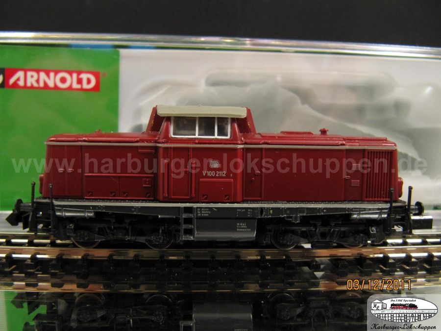

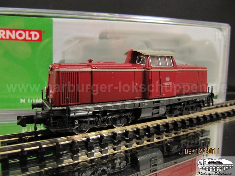

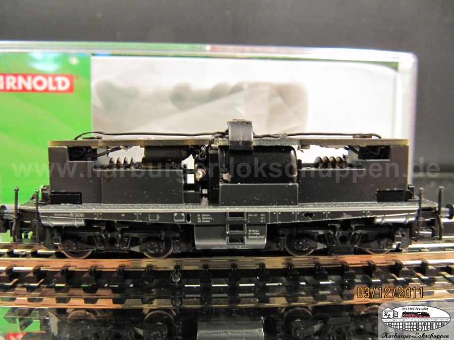

HarburgerLokschuppen - 03.12.11 11:49

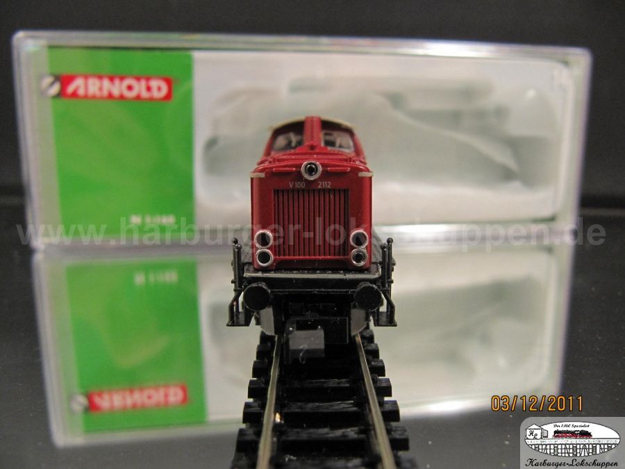

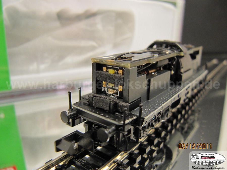

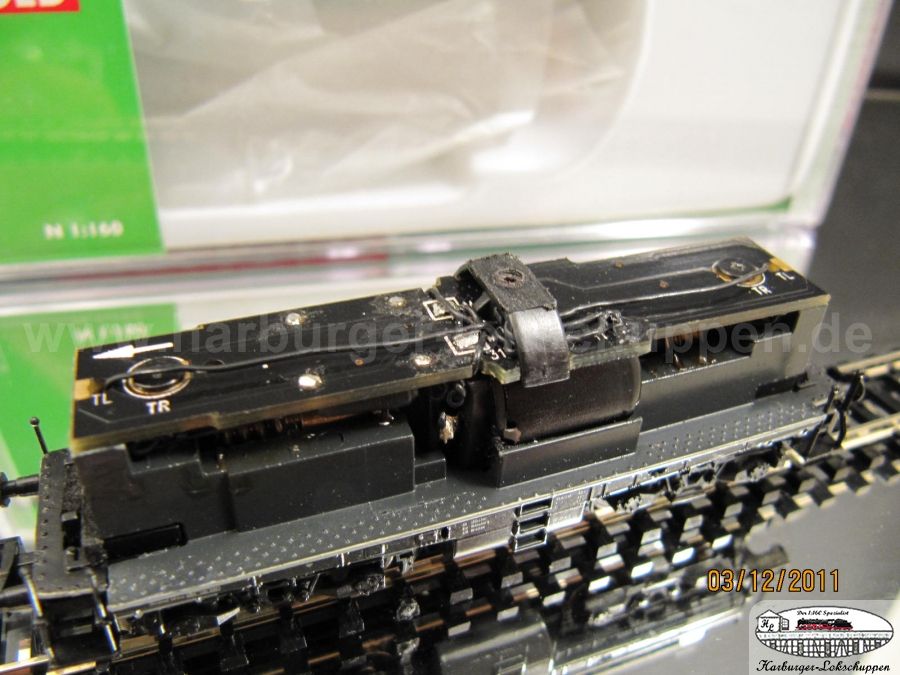

bereits gestern schon reingekommen ...(schon ist gut...seit 2008 war die Lok bestellt)...also schwamm drüber,über die so lange Wartezeit .. nun ist Sie endlich da...die V100 2112 der DB Epoche: 3 mit Top Funktionierender Simplex Kupplung..das sei schon mal erwähnt).png)
Fazit Kurztest:

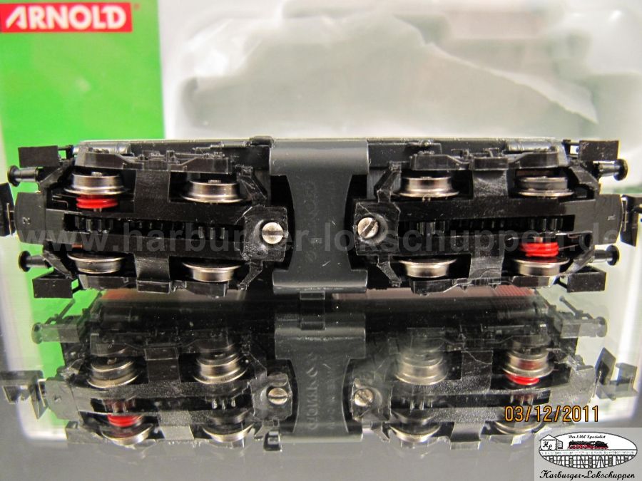

+ zuverlässige Simplex Kupplung
+ Motor mit Schwungmasse (Schwungmasse auf der Schneckenwelle)
+ LED Spitzenbeleuchtung (rot-weiß wechselnd)
+ Antrieb auf alle Achsen + 2 Haftreifen

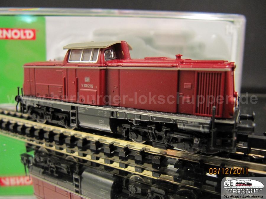

+ ordentliche Bedruckung
- keine Digital Schnittstelle (selbst der Einbau eines Decoders wird recht eng)
- blaustichige LED

Endlich noch eine Lok mit Simplex.
Durch die richtigen Löcher?

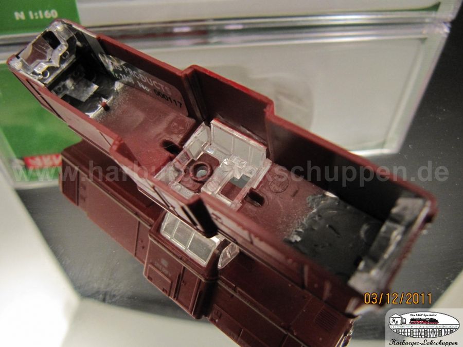

Wäre da nicht Platz im Führerhaus wenn man das Gehäuse nicht aufgeschraubt hätte? Sonst wäre das was für eine Tauschplatine.
Seufz. Die sind ja nicht soooo einfach auszuwechseln. Aber vielleicht hilft ja eine Kur mit dem Edding.

Autoreisezug - 03.12.11 12:23
die Lok ist aus meiner Sicht technisch "hui" aber optisch "pfui"
Diese riesigen Lampenlöcher in der Front machen die Lok zu einer Karikatur des Originals. Man sieht ihr das Konstruktionsalter doch deutlich an, obwohl dass auch nicht unbedingt was zu sagen hat. Die Trix V100 von Meister ADE konstruiert, ist optisch immer noch das Maß aller Dinge.

badmax1000 - 03.12.11 12:38
Simplexkupplung...genial!
Aber in der heutigen Zeit ne Lok ohne DSS?
Was soll das?
Recht hat Olaf!

so toll die Spielerei mit der Simplexkupplung sein mag: Warum man den alten Hobel nochmals auflegt, war mir bei den vorherigen Varianten schon ein Rätsel. Das Ding war zu alten Arnold-Zeiten schon veraltet. Man sehe sich nur die groben Konturen und die riesigen Lampen an!
Wer kauft diese 40 Jahre alten Konstruktionen? Haben die Käufer denn niemals das Original gesehen?
Fragt sich

Eisenbahner1983 - 03.12.11 14:24
mich interessiert eher das Chasis, welches ich einen älteren Arnold Gehäuse spendieren möchte. Für mich wäre eine BR 211 interessant gewesen. Evtl. kommt diese ja noch ...

Stimmt,
es war schon in den frühen 90ern veraltet.
Aber das einzige Modell einer 211.
Warum man dann die Spritzgussform anscheinend tiefer gaviert hat,
um eine 212 zu erhalten, ist mir auch nicht unbedingt logisch erklärbar.
So bauen die Lfütergitter schon auf.
Ist und war der Markt durch die 212 von MtX und GFN gesättigt.
Habe vier alte Arnold V100 mit DHL160/ DCX74 Decoder ausgerüstet.
Die passen unter einen der Vorbauten, wenn man die Platine ausspart.
Mit einem DL05 oder einem DCX75 müsste es noch einfacher sein.
Freier Blick durchs "Cockpit".
Die "Bösen großen Augen" , die die Lok verunstalten,
können mit etwas tiefschwarzen Lack
an der inneren Lichtleiterführung,
optisch verfeinert werden.
"Bastele" schon mit dem Gedanken,
in die Lampenrundung, ein Metallröhrchen einzuschieben.
Denke dabei an eine kleine Aderendhülse.
Die Lok ist mir noch über 50,-€ zu teuer.
Ein "Hütchentausch" mit einer alten 211 wäre schön.
Nach mehr als zehnjähriger Einfahrzeit,
laufen die Loks knurrig aber butterweich,
so dass es auch mit der Simplex klappt.
Hans-I.

Knoedelpresse - 03.12.11 18:09
ich kann nicht in Erfahrung bringen, oder Erkennen, ob die Lok nun einen 5 poligen Motor hat.
Weiß das jemand, eine Anfrage bei Lippe blieb heute leider Erfolglos, das steht nichts über die Plozahl. Vielen Dank
Gruß Ingo

im Grunde hast Du ja schon recht. Aber auch wenn die anderen Versionen von GFN oder MTX derzeit (!) nicht lieferbar sind, Arnold wird seine V 100 jetzt auch nicht 20 Jahre im Sortiment haben, diese wohl höchstens ein Zehntel davon. Ich gehe davon aus, daß MTX und GFN ihre V 100 zur gegebenen Zeit auch wieder auflegen werden. Das ist halt inzwischen so eine Sache "wer warten kann...". Abgesehen davon kann min sich in der Bucht oder auf dem einen oder anderen Flohmarkt oder auf Messen (in Stuttgart habe ich auch einige gesehen) solche Loks, teilweise ladenneu, angeln.
Ich habe V 100 von allen drei Herstellern, wobei ich anmerken will, daß die MTX die bereits überarbeitete und die Arnold noch eine "altdeutsche" ist. Die neue Arnold werde ich mir nicht zulegen. Warum?
Ich habe auf den Fotos gesehen, daß die Bedruckung absolut auf dem Stand der Technik ist. Das ist man inzwischen von Hornby/Arnold gewohnt. Auch die Lackierung erscheint mir recht stimmig.
Daß die Lok jetzt mit anderem Motor besser als ihre "Originalschwester" und auch allgemein recht gut fährt kann ich mir gut vorstellen und stelle ich auch nicht Zweifel.
Aber was eben halt auch auf den Fotos auffält ist halt die alte Grundform des Gehäuses mit den Glubschaugen und dem leicht nach unten verzogenen Eck des Seitenfensters. Das kenne ich von meiner Arn-V100 auch, da brauche ich diese neue nicht kaufen.
Freut mich zu hören, daß die Simplex-Kupplung (hoffentlich bei der ganzen Auflage) recht gut funktioniert. Sicher wird so mancher drauf Wert legen - ich brauche sie nicht.
So lege ich das oben geschriebene für mich aus, und muß auch sagen, daß die Arnold-V100 vom Gehäuse her einfach die schlechtere von diesen dreien ist - dafür hat sie aber auch die Simplex-Kuppllung, die die anderen nicht haben - alles eine Sache der Gewichtung.
Aber ich glaube, daß die Zeit bei Hornby/Arnold mit Neuauflagen aus alten Formen eh bald vorbei sein wird.

sorry, jeder der hier über die Arnold Lok 'herzieht' hat sie schon gesehen.
Sehr ausführlich und detailliert, dem Harburger Lokschuppen sei Dank.
Das was Ingo hier in gewohnter Weise gezeigt hat, ist in diesem Fall für ihn
vielleicht sogar geschäftsschädigend, so offensichtlich springt einem die
Schwäche der Lok ins Auge.
Glaubst Du ernsthaft, die Glubsch-Augen werden 'stimmiger', wenn man die Lok
in der Hand hält?
Wenn Dir die Lok gefällt, dann kauf sie Dir, aber kanzel nicht andere runter die zu
dieser Lok aufgrund einer deutlich sichtbaren Schwäche eine andere Meinung haben.
Ich habe zum Vergleich mal die Arnold 211 mit zwei Fleischmann 211/212 abgebildet.
Ich glaube spätestens da wird deutlich, wie annähernd masstäbliche Stirnlampen
aussehen sollten.

Lichtwechsel durch die gleichen Lampenöffnungen, vermtl. Duo-Led .

Schlussbeleuchtung durch die selben Lampenöffnungen wie das Spitzenlicht: Das war schon das K.O.-Kriterium für die 243/143. Bin gespannt, welche Argumente zur Verteidigung bzw. zum Schönreden dieses Fehlers jetzt kommen...

mir ist aufgefallen, dass die Haftreifen im Gegensatz zum Altmodell nun auf der vorderen Achse (der Simplexachse) im Drehgestell sitzen. Wie sieht es denn mit der Zugkraft der Neuauflage aus? Hat jemand das schon getestet?
Zu den Rot-Lampen aus dem falschen Loch: da gibt es nichts zum Schönreden. Allerdings lieber Schlussleuchten aus dem falschen Loch, als gar keine, gerade bei einer Lok die oft in Wendezügen lief.

was ich nicht verstehe: Ingo schreibt, daß keine Schnittstelle vorhanden ist. in Antwort 32
steht bei Modellbahn voigt, daß eine Schnittstelle vorhanden ist. Was ist jetzt richtig??
LG Lothar
LG Lothar

Hallo Lothar,
ich glaube da ein wenig mehr Ingo und seinen Bildern.png)
Die Funktion der Simplex Kupplung ist eine rein mechansiche Funktion - sowohl mit der original Kupplung, wie auch mit der modifizierten GFN Kupplung - am prinzip ändert sich nichts.
bei den alten Arnold Modellen funktioniert es mit der GFN Kupplung, da gehe ich davon aus das es genauso mit den neuen Modellen genauso geht, da sich an der technik nichts geändert hat.
Hallo Lothar,
Die Simplexkupplung ist rein mechanisch.
Ich sehe keine Schnittstelle auf den Bildern.
Harald.
Harald.
Klasse,
ich brauche die Lok aber erst im Mai 2012.
Das Spritzguss-Werkzeug für das Gehäuse,
ist immer noch so schön "schiach" wie bei den alten Originalen von Arnold.
Bei dem Preis und dem Abnehmermarkt könnte man in China bestimmt ein neues
Werkzeug für eine 211 herstellen.
Mit schönen kleinen Augen und richtigen Gittern.
Dabei könnte man auf der Platine auch Platz für einen kleinen Decoder schaffen.
Ist gar nicht nicht mal so schwer wie Ihr meint, nur Mut Hornby!!
Hier ist noch Bedarf!

Knoedelpresse - 19.12.11 20:25
speziell auf den Eintrag 20:
Ich habe heute die b/b-Lok beim Händler Probe gefahren.
Fakt: Verhält sich genauso wie beschrieben, taumelt leicht, bleibt bei langsamer Fahrt und beim mechanischen betätigen der Simplex-Kupplung stehen.
Motor ist dreipolig!!!!!!!!!!!! Äh wie kann das sein, ich hätte zumindestens einen 5poligen Motor erwartet.
Vielleicht reicht aber das aufgebaute Drehmoment nicht bei einem 5poligen Motor um die Simplexkupplung zu betätigen. Schwungmasse bringt beim rangieren dann auch nichts.
Fazit: Nur die Beleuchtung ist nett anzuschauen und die Bedruckung ist besser.
Ich habe mir gebrauchte Simplex-Loks beschaft und aus den besten Komponenten eine Top Lok zusammengestellt. Damit habe ich sicherlich mehr Freude.
Gruß Ingo
Gruß Ingo
