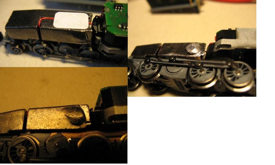

Habe mal eben 3 Bilder gemacht
Die von Andy100 zu diesem Beitrag angefügten Bilder können nur von registrierten Usern gesehen werden - Login

Mit etwas Fräsarbeit am Motorvorbau läst sich das alte Gehäuse (12840 ) auch auf das
neue Fahrwerk setzen.( 12635- Motor mit Schwungmasse)

Eigentlich muß nur etwas Platz für die Schwungmasse geschaffen werden.
Handmade,mit einer "billig Mini-Bohrmaschine" und einem Kugelfräser.

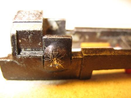

das sind Verformungen (Blasen) an dem Metallgehäuse der Lok.
Die Diskussionen darüber findest du hier mit der Suchfunktion und dem Begriff "Zinkpest" (ich verwende ihn nur nicht, da sachlich wohl doch nicht so ganz richtig...)

ich bezeichne das Symptom als "Beulenpest" (in Anführungsstrichen!), da es die gerne zitierte Zinkpest ja wohl ehr nicht ist, die Erscheinung aber relativ treffend beschreibt.

ich wollte darauf hinaus, dass die V36 meines Wissens keine Beulenpestprobleme hat. Im Forum habe ich bis auf deine Einträge nichts dazu gefunden. Bei den 03/41 kennen wir die Beulen am Tender, bei den 52 an den Windleitblechen oder bei der bay. BBII am Führerhaus. Daher würde ich gerne wissen, ob du weitere Infos über befallene MTX-V36 hast und ich würde mich freuen, wenn du z.B. etwas zu den typischerweise betroffenen Stellen am Modell sagen würdest.
Edit: Eine weitere V36-Beulenmeldung gab es von PoetRandy http://www.1zu160.net/scripte/forum/forum_show.php?id=239990#aw27

Also an meiner V36 ist die Beule während längerer Lagerung links am Vorbau aufgetreten.
Weitere Fälle wurden im Web diskutiert oder zwischen viel Konrinthenkackerei um die vermeintliche Zinkpest (an anderen Minitrix-Modellen) mal am Rande erwähnt (Google sollte da weiterhelfen). Weitere Fälle kann man z.B. auf Mobabörsen immer wieder sichten - man muss nur mal die Augen offen halten und darauf achten.
Eine statistische Erhebung dazu ist mir allerdings nicht bekannt.

Hallo Werner S.,
danke für das Foto. Dann hab ich ja am Wochenende wieder was zu basteln.
