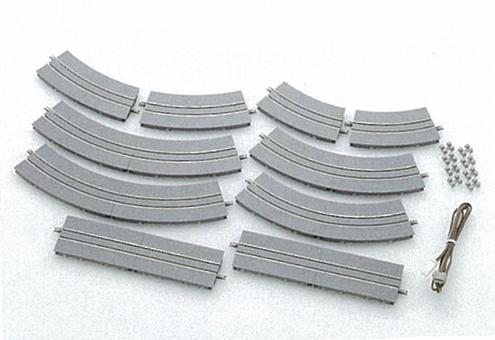

Ich frage mich gerade wie ich die Trassen fest fixieren könnte, aber in so einer Art, dass man auch auf Wunsch eine Trasse "leicht" abmontieren könnte, um mal was so reparieren...
Weil beim 9 cm lücke zwischen zwei Ebenen, kommt man nicht mit Werkzeuge durch...
Vom Idee her ein bischen wie die Tomix Strassenbahn Bausteinen ( http://3.bp.blogspot.com/_TlbHgWUA9Vs/TAn6h40Y...s1600/tomix+wide.JPG )
aber wo einen Baustein zum Beispiel 1m x 25cm groß ist und worauf 6 parallelen Gleisen befestigt sind.
J
J
