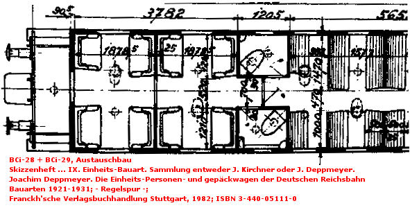

Nun, ein "halbes Abort" liese sich aus (einem ähnlichen) Grundriss erklären: http://666kb.com/i/bnsilgrrav93m018f.jpg .
Gedacht war: unterer Abort für 2. (1.) Klasse, oberer für 3. (2.) Klasse.
Wegen der Abort Tür (beim Ci-28) braucht man sich keine Gedanken zu machen: die "Sitz Ordnung" eines Ci-28 ist gleich dem der BCi-28/29. Geräumig / 1. Klasse gemäß ist der Raum so ohne weiteres aber nicht.
Ach, und Entschuldigung bitte. Wo ich "Abteil" schreibe, meine ich eher "geschlossener Sitzgruppe". Ein Abteil setzt ja Trennwände voraus.

Hallo EausE,
ganz leicht: 1-er Reihe A = 2 + 1 Sitze, 1 "Abteil" = 6 Pl.
2 1/2 Abteile = 15 Pl.
(schmaler "Gehweg" zwischen die Sitze?)

Betreff: ABi ex BCi 28 / 29.
Nachtrag zu #18:
(man sehe Bild von #14) Sitzplätze
>offene Bühne< - 3+4 - 4 + 4 - Aborte.
Könnte dann auch für ex Ci-28 zutreffen
