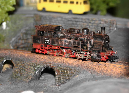

hallo zusammen
ich habe mich mal dran gemacht eine alte Minitrix Br01 mit wasser farbe zu altern
was haltet ihr davon???
http://img.webme.com/pic/t/thomas-n-bahn/cimg5068.jpg
Coolbahner
Coolbahner
Hallo Coolbahner,
die sieht ja richtig alt aus.
Scheint als würde die bereits auf den Schneidbrenner warten :)
Hast Du keine Angst, dass bewegliche Teile verkleben? Ich altere meine Fahrzeuge ausschließlich mit den Pulverfarben von Noch. Habe damit recht gute Erfahrungen gemacht und noch keine Probleme an beweglichen Teile gehabt.
Gruß Heidi
Gruß Heidi
cool bahner - 11.09.10 21:14
Hallo Heidi
Nein eigentlich habe ich keine angst die lok wurde schon gefahren und die farbe nur etwas oberflächlich auf getragen ich habe auch noch eine T3 fast genauso gemacht und die laufen beide
noch super :)
Coolbahner
noch super :)
Coolbahner
Hoi Thomas,
die Lok sieht schon mal zumindest nicht mehr neu aus - aber alt eigentlich nicht.
Dazu gehört m.E. eine stimmige Einfärbung in verschiedenen Farbabstufungen, Farben und Materialien.
Die von Heidi genannten Pulverfarben sind -ebenfalls m.E.- die beste Möglichkeit zum altern von Objekten.
Setz Dich also nochmal dran und optimiere die ganze Sache noch etwas. Roststellen z.B. sind ja nicht einfach nur ein brauner Flecke.png)
Doei
Trixi

Hallo Heidi,
wie fixierst du die Pulverfarben dann? Wenn du Klarlack drübersprühst, härtet der ordentlich aus?
Hoi msfrog,
mit Klarlack ist das ne sehr knifflige Sache, es sei denn Du kannst den Sprühstrahl sehr fein dosieren (meistens ja eher nicht).
Wenn der an die falsche Stelle läuft und dann aushärtet haste u.U. den Salat.png)
Geheimtip mancher ist Haarspray (weil es nicht so hart aushärtet).
Ich fixiere meine Alterungen gar nicht.
Gehen sie mit der Zeit verloren oder verwischen (so vorsichtig man die Teile wenn nötig auch anfasst) kommt einfach ne neue Schicht an die Stellen - sieht mit der Zeit dann noch natürlicher alt aus.png)
Doei
Trixi
Doei
Trixi

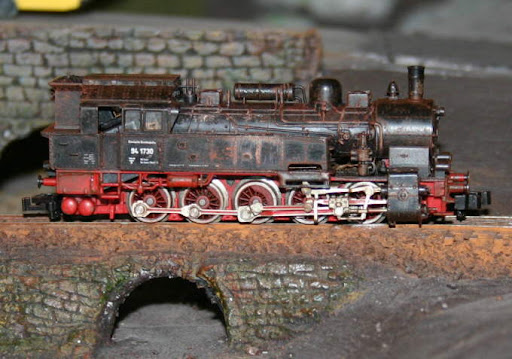

cool bahner - 12.09.10 12:34
Morgen zusammen
ich werde mich an die 01 nochmal ran machen aber die kleine T3 von Trix sieht auch nicht so übel aus bei ihr rostet es schon etwas an den puffer bohlen und am führerstand
http://img.webme.com/pic/t/thomas-n-bahn/cimg5078.jpg
mit freundlichen N Grüßen
Coolbahner
Coolbahner

Hoi Coolbahner,
was ist das denn für ein weisser Fleck an der vorderen Ecke des Fahrstandes ? Oder kommt das vom Blitzlicht ?
Airbrush kommt auch für mich erstmal nicht in Frage, denn mit den bisherigen Materialien erziehle ich (für mich) sehr gute Ergebnisse.
Es kommen ja nicht nur Pulverfarben oder Kreiden zum Einsatz, auch normale Bunt- und Filzstifte, Wasserfarben und -wegen der guten Haftung- auch manche Schminksachen der Mädels lassen sich prima verwenden.
Alles nur brushen bringt ja auch nicht immer den gewünschten Effekt, und schneller und -vor allem- billiger ist die "handwerkliche" Variante alle Mal.
Die T3 sieht übrigens schon nicht schlecht aus - bis auf den Sportfleck.png)
Doei
Trixi
Doei
Trixi

cool bahner - 12.09.10 14:53
@Trixi
der fleck soll kalk ablagerungen darstellen ich habe mir gedacht das dort ja auch irgend wo das wasser untergebracht werden muss oder sehe ich das falsch???
@Elvis deine Waggons sehen nicht übel aus :)
Coolbahner
Coolbahner
Hoi Coolbahner,
also ich zumindest habe das so noch nicht gesehen.
Quäl doch mal den Bilder-Gockel und schau Dir an, wie andere das schon gelöst haben und wie das bei denen aussieht.
Oder nimmst halt Bilder von echten alten Loks, ebenfalls bei Gockel zu sehen.
Doei
Trixi

auf und sagt mir:
You must be a registered user to view images!
Ich mag mich nicht überall registrieren :) und ich denke einige andere auch nicht.
Hast Du das Bild auch irgendwo öffentlich zugänglich liegen?
Heidi
Hoi Heidi,
sorry, das wusste ich nicht.
Hier also direkt:
http://www.i-robots.eu/Gealtert-2.jpg
Doei
Trixi
Hier also direkt:
Doei
Trixi
cool bahner - 12.09.10 16:34
Trixi
Deine lok is aber kräftig am rosten :D
ich hab überrigens kein bild gefunden
coolbahner
coolbahner
Hi Trixi,
der Kessel der Lok dürfte aber nicht mehr ganz Dicht sein
Hier einmal zwei Bilder meiner 94 1730:
http://lh5.ggpht.com/_RbzFEvaU78I/TIzqXxdFR5I/A...tbNQTdI/IMG_6495.jpg
http://lh5.ggpht.com/_RbzFEvaU78I/TIzqY4_9HpI/A...oZ56304/IMG_6494.jpg
Heidi
Heidi
