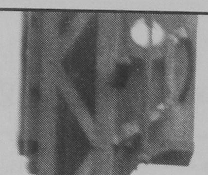

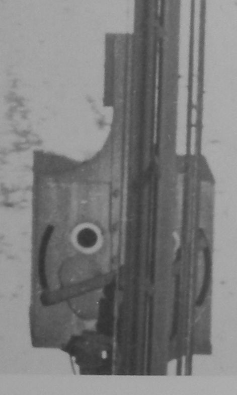

Einwände zu die Abbildungen:
- Moderne Gasflaschen,
- Blenden der mehr-flügeliche Signale (wenn nicht gezogen) dunkel orange,
- (Haupt Formsignale) bei dieser Detaillierung: Gegengewicht der Laterne(n) durfte gezeichnet,
- Gleissperrsignal - Ve 4 (Sh1): da ist am Mast der (nur DB) Rauten-förmige Rückstrahllicht,
- Gleissperrsignal - Ve 4 (Sh1) Rückseite: FALSCH.
   Bildchen: http://666kb.com/i/bmm3sm3p0fdd8u04f.jpg  . Man lese hierzu: 54. zu Ve 4.
   Erst ab etwa 1944 (wegen Lichtsperrsignale) Rücken-seitig 1er Leuchtgen.
<Zwischenspiel>
  Forme der Kasten / Größe  und Platz der hintere Lichter.
  Gab es auch:   http://666kb.com/i/bmm3tai8h1a0wmvbz.jpg ;
  1932: http://666kb.com/i/bmm3rxp8yl3yutrtr.jpg  ;
  1954: http://666kb.com/i/bmm3po31sp5m50obj.jpg  .
</Zwischenspiel>
- Kennzeichen K11, dritter Abbildung: >hinter dem Ohr kratz< Man lese hierzu: 278.
  Aber über Hauptsperrsignal (und ohne Ve 6) angestrahlt gab es doch (mein erstes Bildchen).
  Ich  v e r m u t e  : nur ganz alleine stehend wurde nicht angestrahlt.
Weiter habe ich mich nicht mit dem Bahnstatistik befasst.
Noch ein weiteres Bildchen, jetzt aus 1958: http://666kb.com/i/bmm3qfh5q4bhpxonz.jpg  .
