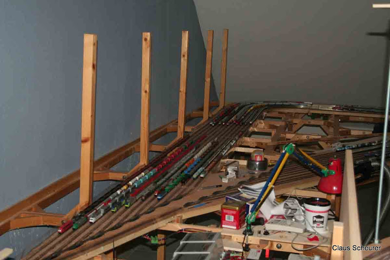

Kai, der auch für solche Fälle die neue Abstellgruppe für die Clubanlage gebaut hat.
Die von Kai_Eichstädt zu diesem Beitrag angefügten Bilder können nur von registrierten Usern gesehen werden - Login
MoiN Kai,
was macht ihr mit dem Hammer? Wird damit der 601 zusammengeklickt?
Nein, im Ernst, ein sauberes Teil habt ihr da, kann ich mit meinem nicht dagegen anstinken. http://lh3.ggpht.com/_cYPj3X4qKG0/TGBimu38FlI/...Gw/s800/IMG_4175.jpg
LG Claus
