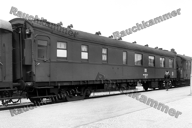

ich habe eine Frage zu dem 1957 im Mitropa-Ausbesserungswerk Gotha aus einem Hecht-Schlafwagen entstandenen Speisewagen (10258, später 055-007). Drei Bilder dieses WR sind in EJ-Special 2/92 - 75 Jahre Mitropa zu finden. Eines davon zeigt den Wagen 1961 in Hamburg Hbf in einem Interzonenzug. Weitere Infos zu dem Wagen sind wohl in EFA 6.3 zu finden, welches ich nicht habe. DSO liefert ein paar Infos, die aber über die Tatsache, dass der Wagen 1957 mit der o.g. Nummer umgebaut wurde, nicht hinausgehen. Weiß jemand, ob der Wagen bei dem Umbau Gummiwulstübergänge erhielt oder ob er die Faltenbalgübergänge behalten hat?
Hintergrung meiner Frage ist, dass ich den Wagen aus einem Hecht-WL von Roco nachbauen möchte, wobei die Einfachheit des Umbaues gegenüber der Authentizität Vorrang haben wird (s. Fotomontage).
Im Theurich / Deppmeyer "Deutsches Wagen Archiv - Reisezuge 3, Speisewagen, usw.) sind eine oder zwei Bilder drin, sowie eine Skizze... Habe das Werk gerade nicht zur Hand.

Moin Horia,
danke für die Rückmeldung. Ich vermute auch, dass der Speisewagen keine Gummiwülste besaß, aber sicher bin ich mir nicht. Einige Hecht-Schlafwagen erhielten bei ihrer Aufarbeitung Gummiwülste (s. Abb. in EJ-Special 2/92), daher würde ich es beim WR nicht unbedingt ausschließen.
Nicht hilfreich Kü.-Seite: http://666kb.com/i/blnd0kaezkqknbrq7.jpg
Hilfreich (Dach !): http://666kb.com/i/blnd1s35y7nik8en3.jpg
Fb "Hänge-Geschirr" gut erkennbar.png)

danke für deine Detektivarbeit. Damit ist klar, dass der Wagen bei dem Umbau 1957 die Faltenbälge behielt.
Und danke für den unbeabsichtigten Wink mit dem ganz großen Zaunpfahl für meine Blindheit. Die Bilderlinks aus #3 führen zu den gleichen Aufnahmen, die auch etwas kleiner im EJ-Special 2/92 abgebildet sind. In den letzten Tage habe ich mir die Bilder im EJ x-mal angesehen, aber die Aufhängung für die Faltenbälge ist mir nicht aufgefallen

um den Ärger über mein eigenes Unvermögen wegen der Faltenbälge abzubauen, habe ich mich ans Basteln gemacht und den Rohbau soweit fertiggestellt. Die Fensteröffnungen sind bis auf die Ecken geändert, die Laufbretter am Dach entfernt und die neue Lüfteranordnung vorbereitet. Die Inneneinrichtung wurde nur grob zurechtgeschnitzt. Durch die kleinen Fenster ist von der Küche ohnehin nichts zu sehen und im Speiseraum habe ich mich auf die Nachbildung der charakteristischen Tischanordnung in Längsrichtung beschränkt. Als Nächstes kommt im wahrsten Sinne des Wortes der dringend erforderliche Feinschliff der verspachtelten Stellen des Wagenkastens und des Daches.

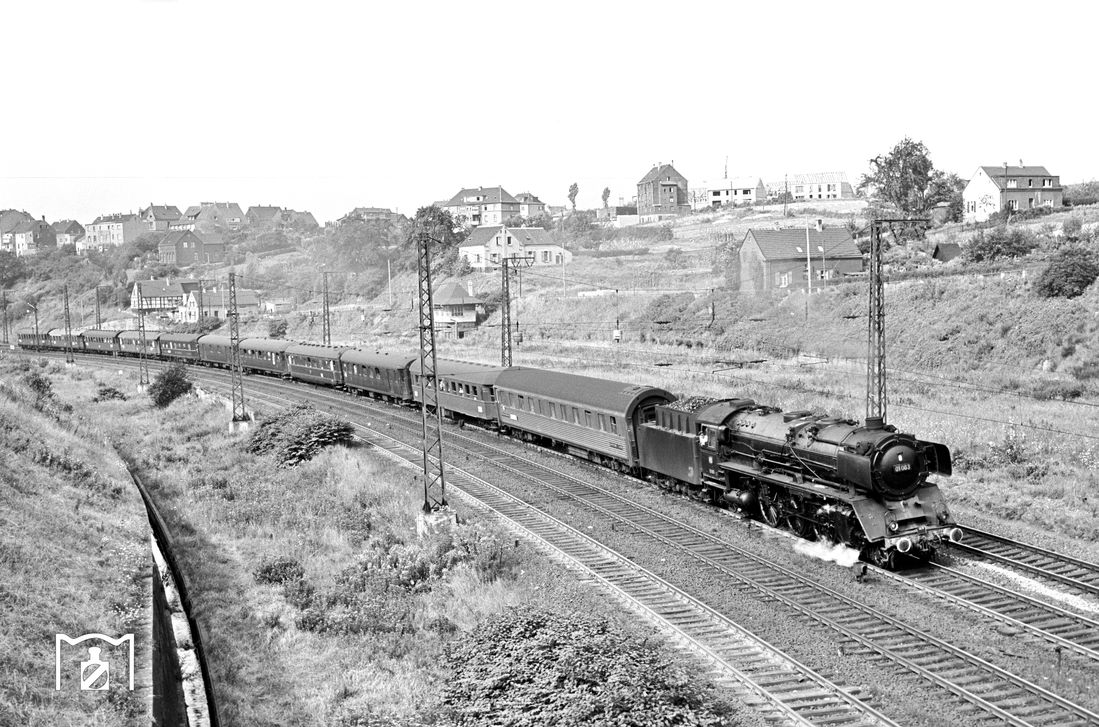

auf dem zweiten Bild sieht es aus, als wäre der Wagen an einen DB-Wagen, einen Am 202 oder Bm o.ä. 232 gekuppelt.

der Wagen rechts vom WR ist ein Bm232. Den Wagen links vom WR kann ich nicht eindeutig identifizieren, würde ihn aber auch für einen m-Wagen halten.

ich habe ein paar Interzonenzüge gefunden, die mit Mitropa-Speisewagen liefen. Im Winterfahrplan 57/58 waren dies z.B. D133/134 Köln-Leipzig u.z., D135/136 Mönchengladbach-Dresden u.z., D163/164 Hamburg-Leipzig u.z., D197/198 Mönchengladbach- Leipzig u.z. (Quelle EJ-Special 2/92 - 75 Jahre Mitropa).

- Leiter:
Beim Bild des 10258 (Küchenseite) links: sieht man, rechts >kann nur ein Leiter sein<.
Beim Bild des 055-007 (Gangseite) rechts eindeutig kein Leiter, links: Bä: Schatten. Aber ein weißes Warnschildchen sehe ich da auch nicht. M.M.n. kein Leiter.
Ich vermute mal, die auf dem Dach zu sehen Handläufe zwischen Dachende und Wasserkesseldecke (Ups, was schreibe ich denn da schon wieder
) bräuchte man 2-Seitig der Längs-Achse.
Am 055-007 lassen sich eh keine Signalhalter erspähen

- Leiter:

- Leiter
danke für´s Nachschauen. Die Küchenseite erhält also links und rechts eine Leiter. Die Handläufe auf dem Dach habe ich auf den Bildern gesehen. Die wären im Modell aber für mich fein, das bekomme ich freistehend nicht hin. Und nur ein Plastikstreifen wäre mir zu grob, deswegen werde ich die Dachhandläufe weglassen.

- Leiter

Jahre später....
https://www.schweden-fackel.de/foto/DR-P-Wagen-024-01-P.jpg zeigt den Wagen 1972 in Saalfeld als 60 50 99-28 412-3 . An anderer Stelle wird das Bild mit dem Begleittext "Wagen im "Agitationszug der Reichsbahndirektion Erfurt" und dem Aufnahmedatum 19.05.1972 gezeigt und als Fotograf Berthold Pruschinsky genannt.
Jahre später....
Beitrag editiert am 11. 04. 2023 23:42.
Hallo Carsten,
schön, dass noch weitere Bilder dazu auftauchen. Wenn du nun auf den Übergang schaust ist dort ein Gummiwulstübergang zu sehen. Und die vielen Gardinen im Agitationszug sind ja auch schön, da kann man nicht mehr reinschauen.
Danilo
Danilo

habe ich bei der Eisenbahnstiftung durch Volltextsuche nach "01 063" ein Bild des Hechtspeisewagens im Einsatz gefunden => https://eisenbahnstiftung.de/images/bildergalerie/87550.jpg . Der Wagen läuft an siebter Stelle im gezeigten Zug.
Der Begleittext zum Bild "01 063 bei Mülheim/Ruhr" von Karl-Ernst Maedel lautet dort:
"Mit dem 11 Wagenzug des D 109 war die Hammer 01 063 auf dem Heißener Berg sicherlich an ihrer Belastungsgrenze. Der bunt zusammengewürfelte internationale Schnellzug von Paris über Liege - Aachen - Köln - Dortmund - Hannover nach Berlin führte Kurswagen nach Warschau und Bad Harzburg sowie einen Speisewagen zwischen Aachen und Berlin mit. Hinter der Lok läuft ein ISTG-INOX (Typ P)-Schlafwagen aus Paris bis Dortmund, dann folgt ein PKP-Wagen (Paris - Warschau), drei französische, ehemalige Nordbahn-Wagen (einer Warschau, zwei Berlin), ein DR-Schürzenwagen (Paris - Berlin), der Mitropa-Speisewagen 10258 (ein umgebauter Hecht-WL) sowie am Zugschluss vier DB-Wagen aus Aachen, zwei nach Berlin und zwei Kurswagen nach Bad Harzburg - ein wahrlich spektakulärer Wagenpark! (09.1958)"
und wieder Jahre später ...
GrafKrolock - 11.02.26 22:53
Was mal wieder zeigt, wie weit Epoche 3a doch von 3b weg ist, welche sich weit weniger von der Epoche 4 unterscheidet. Man sieht, dass der Fernverkehr noch weitgehend von Vorkriegsmaterial dominiert ist.
Falco
Falco
Das Bild ist aber schon Epoche IIIb (1958)...
GrafKrolock - 11.02.26 23:50
Das an der Umzeichnung der 3. Klasse in die 2. festzumachen, trifft es sicherlich nicht ganz. Da hat sich ja an dem Material nichts groß verändert.
Analog die Sache mit E10/110. Die Umzeichnung der Loks erfolgte bei der DB zwar ab 1968, aber da hatten die meisten Waggons schon die seit etwa 1965 gebräuchliche UIC-Beschriftung. Es ist also völlig vorbildgetreu, Epoche 4-Wagen mit Epoche 3-Loks zu mischen. Wiederum gehört oceanblau/beiges Material keinesfalls mit Epoche 3-Material zusammen, weil es das erst ab 1974 gab.
Das zeigt doch, dass es überhaupt keine klaren Epochengrenzen gibt. Und wie man hier sieht, ist 1958 ganz schön weit weg vom Fernverkehr des Jahres 1968.
Hallo nochmal,
ich persönlich halte von der Epochen-Einteilung eigentlich garnichts, da es keine klar definierbaren Grenzen gibt und die Übergänge sich oft über einen längeren Zeitraum mischen und es auch Unterschiede von Land zu Land gibt.
Der schärfste Übergang ist aber die Klassenreform von 1956 (Epoche IIa nach IIIb). Das geschah in der Tat über Nacht.
Und wenn ich mir den Zug so ansehe, der könnte durchaus auch 1968 noch so ähnlich gefahren sein. Der WL P war 1958 noch funkelnagelneu, und die letzten 4 DB Wagen waren 35er, also 1958 auch erst 23 Jahre alt und auch 1968 noch im Fernverkehr zu finden, erst Recht, wenn es durch die "Zone" ging.
