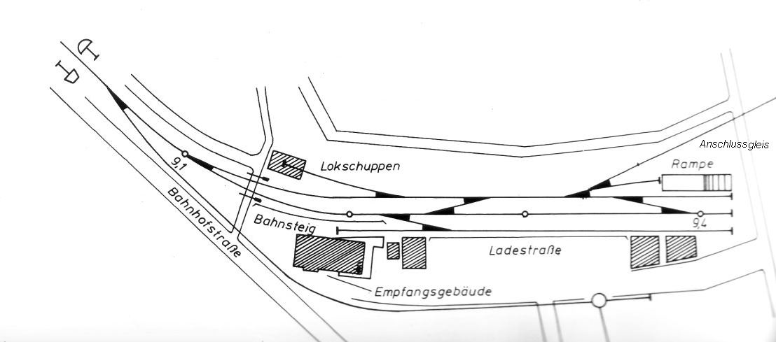

hier mal der Gleisplan eines damals realen Endbahnhofs (Vreden/Westf.), wie Du siehst ist der Bahnsteig sehr klein und nur am Gebäude gelegen.
http://666kb.com/i/bl1b8v813iq2i9i70.jpg
Bauen kannst Du den "Bahnsteig" aus Fertigbahnsteigen oder Bahnsteigkanten (Brawa, Auhagen) mit Kunststoffplatten
