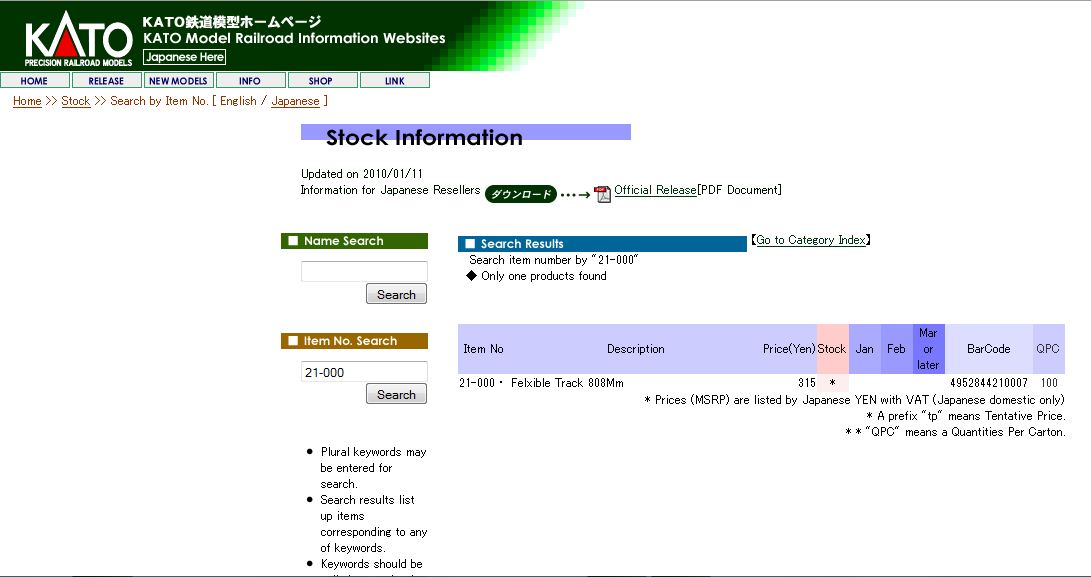

Also ich habe mir die Gleismateriale mal angesehen, wenn die in japantypischer maneir perfekt gebaut sind wird man damit wohl kaum Probleme haben, warum haben die Leute nur keine DKW und keine Flexgleise sowie grössere Paralellradien, so um die 40-43 cm oder grösser? Wisst ihr ob man das Tomix oder Katogleis mit den Flegleisen von GFN kombinieren kann, oder ob da diese mm an Höhenuntereschied dazwischen liegen, die einen bei grösseren Bahnhöfen in die Verzweiflung treiben.

Desweiteren hat Kato zu seinen Bettungsgleisen sehrwohl Flexlgeise anzubieten aber ohne Bettung, länge ca 80cm, preis 310 Yen also gute 3€

Kato hat keine DKW#s dafür aber flexlgeise:
Kato 21-000 bei google eingeben un dmann wird fündig, bezugsquelle vll über NOCH? ich weiß es leider nicht da ich mit Kato nich so gerne baue
LG Patrick
da kommt z. B.:
http://factorydirecttrains.com/katonscaleunitra...raighttrack4pcs.aspx
Ist das nicht nur eine starre Gerade mit 248 mm Länge?
Fragende Grüße ÷ Udo
Hallo Udo,
Vergleich mal die artikelnummern ;) ich schrob 21-000
http://www.katomodels.com/distribution/stock_search_e2.shtml hier hat man die kato übersicht.
Hatte ich auch bei Google eingegeben
Aber ich bin direkt auf den ersten angezeigten, aber nicht zutreffenden Google-Link herein gefallen.
Sorry - mein Fehler
Hier ist es: http://www.qpic.ws/images/EeA37826.jpg
Viele Grüße ÷ Udo
