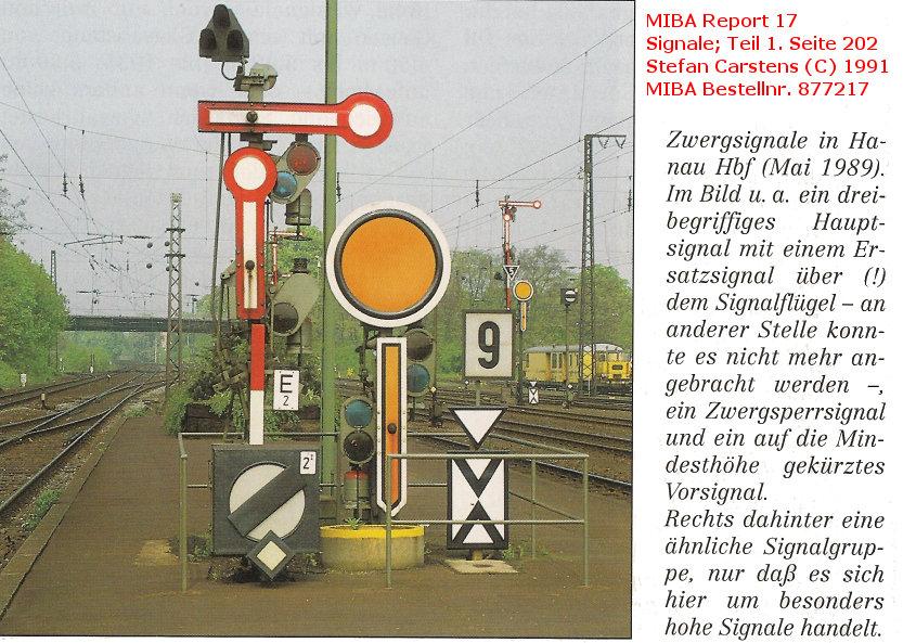

Hallo Mathias, Andre, Udo R,
Ich hatte mich an @0 (Ep II) und @14 (keine Ep Änderung erwähnt) orientiert.
Direkt eindeutige Belege für Deine "Sonderlage" habe ich nicht. Aber entscheide selber:
- Zwergsignale "aufm Bahnsteig" (MIBA-Report 17, Seite 202): http://666kb.com/i/bmevpeanylqt56kv3.jpg
- Mein Bild (scan von Abdruck) "Tuttlingen_Sommer_1997" (Entschuldigung für fehlender Q.)
@22, AndreGenau, meine ich doch: es kann nicht "hindurch" gesaust werden. Alles mündliche / Sonderfahrbefehle.
Wir sind uns nicht uneinig, DU bringt es ja "auf dem Punkt".
Lg aus NL,
StaNi

Signale "aufm Bahnsteig"
86 622; Bf Aue (DDR) Aufnahmedatum 1967-07-13: http://www.albert-gieseler.de/dampf_de/lokImageHtml/gallerydet4754.shtml .
Dank DSO und Kurt Hegermann ( http://www.1zu160.net/scripte/forum/forum_show.php?id=485903 )
Beitrag editiert am 05. 09. 2010 19:18.
