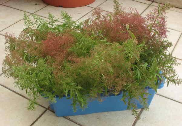

Seemoos auf dem Balkon oder im Garten großzuziehen, ist normalerweise kein Thema. Ich habe dieses Jahr versucht, ein Howto ins Netz zu stellen ( http://www.herimo.de/pages/posts/baeume-aus-eigener-baumschule70.php ). Wie der Teufel es will, fehlten in diesem Jahr einige Sonnentage. Sonst sieht es am Ende so aus: http://www.herimo.de/bilder/modellbaum.jpg .
Gruß aus KerpeN
Helmut
Haengt wirklich vom Wetter ab, in sonnenarmen Jahren ist nicht so viel zu holen...hier ein paar Bilder von meinem Anbau.
Bild 1 zeigt das schwere Geraet, das in der Anbauphase zum Einsatz kam , Bild 2 meinen Tontopf, nachdem die Pflanzen von selbst eingetrocknet waren, und auf Bild 3 schliesslich ein beflocktes Exemplar, dem ich zuvor noch mit Aquariumfilterwolle ein wenig mehr Volumen geschenkt hatte.
Leider bin ich mit meinem Buerostuhl daruebergerollt, der Baum eignet sich also nur noch als Panoramapflanze, so in etwa fuer die letzte Reihe vor dem Hintergrund

Die von colonelhartie zu diesem Beitrag angefügten Bilder können nur von registrierten Usern gesehen werden - Login
Moin Rudi ,
der Baum auf Foto 3 sieht  spitzenmäßig aus .
Da ich auf meiner Anlage recht viele Bäume brauche, habe ich mir vor einiger Zeit die grosse Kiste Seemoos bei http://www.architekturbedarf.de bestellt.
Diese Kiste reicht sehr weit, man kann grössere und sehr schöne Laub-Wälder damit gestalten. Durch die Farbgebung mit feinem Streumaterial (ich brauche NOCH Wiesen-Flora 07172 als "Laub") kann man sehr schöne Effekte erzielen, von Frühling bis Herbst. Genau das, was ich brauche.
Ich denke aber, dass es die "Mischung" macht. Bäume aus Seemoos kombiniert mit der Heki artline Linie und billigeren Bäume, deren Hersteller ich gar nicht mehr weiss, ergibt in meinen Augen einen schönen Wald. Hier einige Impressionen:
